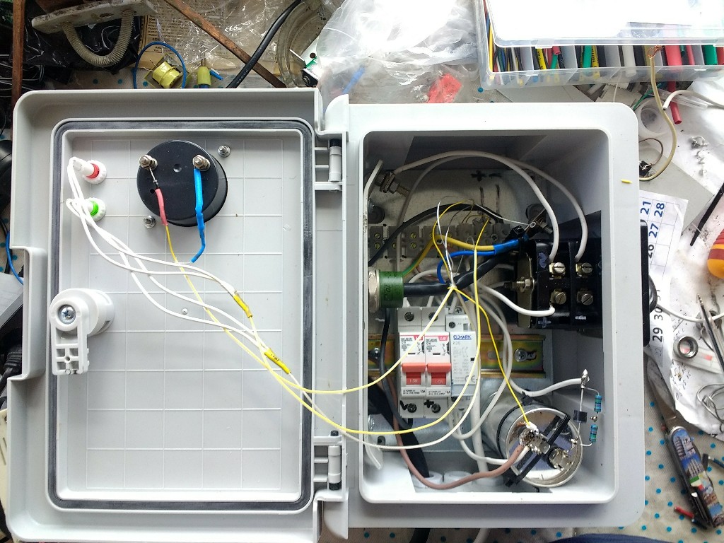

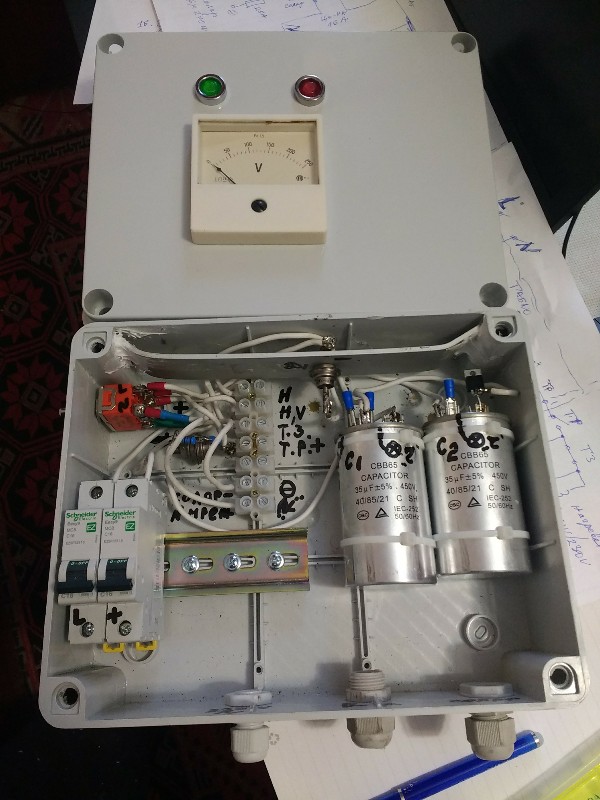

16 амперов три позиционен двоен превключвател.Ум шалтер.По инструкция превключването от солар към мрежа се извършва само при изключени 220 волта към таблото от отделен ключ,тъй като контактите на ум шалтера не са защитени

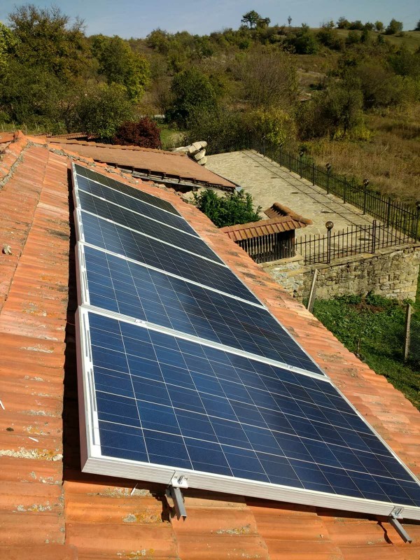

от волтова дъга, но когато веригата не е под товар превключването не е проблем.Прекъсне ли се веригата на 220 волта и контакторът изключва товара, превключването солар-мрежа става нормално. Диодите са два по 400волта 10 ампера ,защото при заредени кондензатори от положителната полу вълна на променливото напрежение и след това и отрицателен полу период в/у тях има повече от 600 волта обратно напрежение. Контакторът не се вижда на снимката защото още не е монтиран.Той е точно с размерите на предпазителите и е за дин шина.Стои до предпазителите.Той има две двойки контакти НО по 25 ампера всяка, паралелно свързанис мостче.Цената му е около 26 лева. Ключето/ум шалтера/ 3/4 лева, кондензаторите 5/6 лева бройката, кутията 19 лева, волтметъра 10 лева. Диодите от сандъка ,плюс дребните детайли,глимки ,лустър клеми.......кабели от таблото до бойлера. На капака му направих панти от свински опашки ,когато е отворен да виси на тях. Иначе си има 4 болта. Панелите по 110 лева втора ръка. Панелите са монтирани на отдалечена сграда затова са купени кабел 30 м. СВТ 2 по 2,5квадрата.Гофра УВ 30м.Консумативи ,болтове,свински опашки две дъски по 6 .50м за покривните скоби винтове за дърво ,скоби 14,броя по 12 лв......и д-р...Без труда и без бойлера и профилите от винкел за скарата разходите са около 1300 лева .И 3,4 дни работа на двама човека не в първа младост. Логистиката за осигуряване на ,,правилните,,панели ми отне също време по сайтовете.Трудно се намират понели по 250/270 вата на добра цена,затова компромисно купихме употребявани.В слънчев ден в начало на ноември дава до 1200 вата.На 22 ноември даваше повече от 1100 вата.

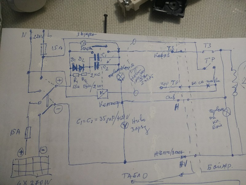

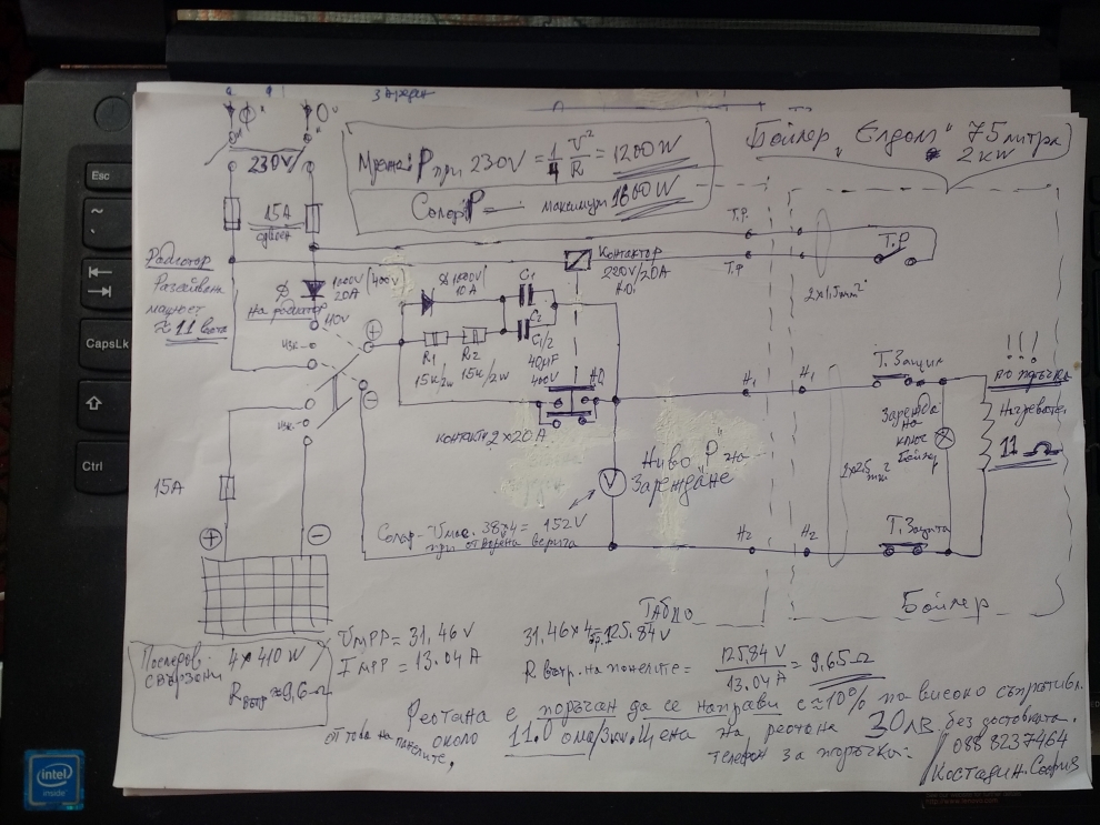

Мнениеот saraneron » 11.04.2024 18:01
Следващият проект ще е изпълнен по тази схема.
Панелите са купени от Практикер по 175 лв. с ддс , по 410 вата на панел.
IMG_20240411_173535368б схема.jpg (444.26 KiB) Прегледано 5375 пъти

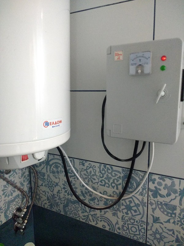

Мнениеот saraneron » 11.06.2024 14:19
Реализирана още една фотоволтаична централа за подгряване на бойлер. Бойлер 80 литра четири панела по 410 вата.всичко разходи без бойлера и труда около 1200 лева.

Мнениеот saraneron » 11.06.2024 14:28
Таблото е реализирано по горната схема .Кондензаторът е един вместо два и червената лампа е свързана паралелно на нагревателя(волтметъра).Диодът е само един ,но на 1000волта
