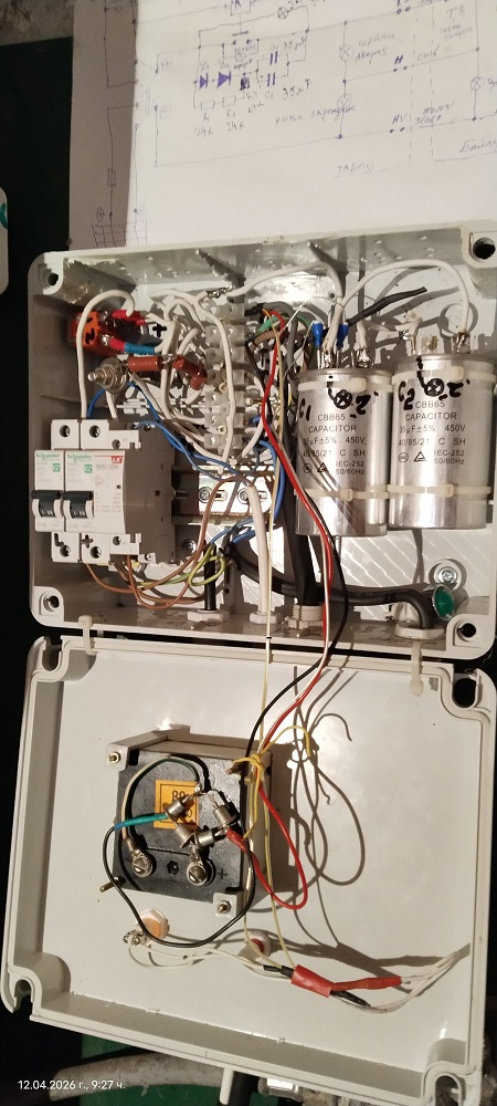

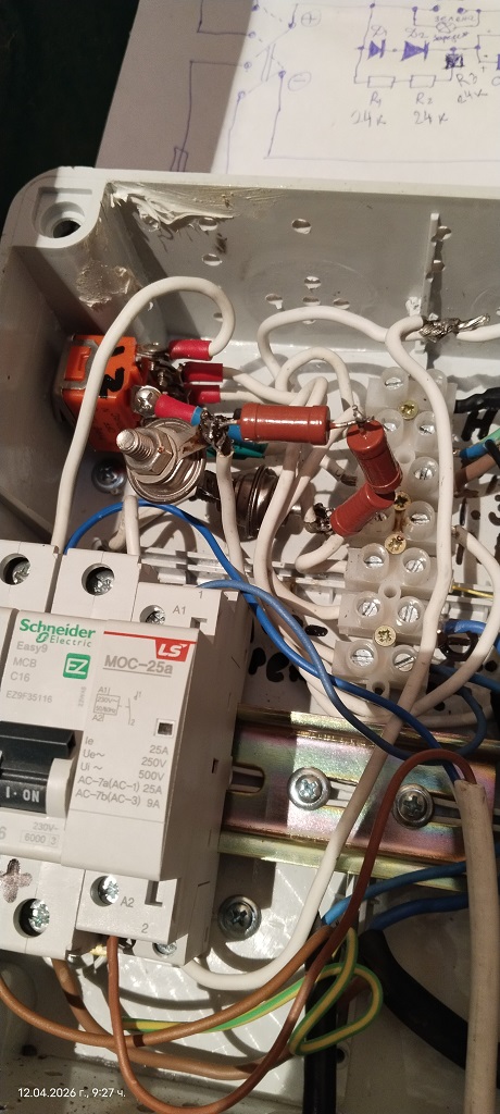

Мнениеот saraneron » 11.04.2026 19:19
Колеги, след близо 2години и 5 месеца експлоатация на соларната централа за бойлер, изградена по схема от 21. 11. 2023г. имам първа авария! Прегледах, какво се е случило и установих НАБЪЗО ,че контакторът бръмчи гадно и не включва. Купих, нов смених го но след един ден работа и новият също сдаде багажа! Разглобих ги и в двата имаше една и съща повреда - СТОПЕНИ КОНТАКТИ и блокирала котва! Защо, защото искро-гасящата група се оказа, че не работи. Причината - ПРЕКЪСНАЛИ (ИЗГОРЕЛИ) резистори R1,R2 по 15 килоома, по 2 Вата всеки. Бяха се опекли и единия със стопен крак. Защо се е случило това? Заради мой, лош разчет! Какво се слува в схемата?
В режим МРЕЖА, при мрежово напрежение 230-240 волта и ИЗКЛЮЧИЛ контактор (зареден бойлер) кондензаторите С1 и С2 се зареждат през диодите над 310 волта. В същото време, през резистори R1 и R2 и същите кондензатори, постоянно протича малък ток през отрицателния полупериод на мрежовото напрежение, за който ток се оказва, че резисторите не са оразмерени правилно по мощност и последните прегряват и изгарят. При ВКЮЧВАНЕ на контактора от термо релето в режим СОЛАР или МРЕЖА заредените кондензатори трябва да се разредят за да могат при следващо ИЗКЛЮЧВАНЕ на контактора, да могат да поемат тока от панелите за да няма волтова дъга ако сме минали в режим СОЛАР. Но те не могат да се разредят (остават заредени), защото пътя за разреждането им е прекъснат заради изгорелите (прекъсналите) резистори (през диодите не могат заради обратното свързване) и като цяло групата за искро-гасене спира да работи. В резултат в режим СОЛАР имаме стопени контакти!
Какво промених?
1.За да намаля тока през резисторите ,последните ги подмених с 24к , вместо 15к и с по-голяма мощност.
2.Премахнах временно единия кондензатор, като с това се увеличи Rc= 1/wC1 (два пъти) и с това намалих още малко тока през резисторите.
4.Проверих дали резисторите загряват при режим МРЕЖА и ИЗКЛЮЧИЛ контактор. Загряват малко, но вече няма да изгорят.
5.След няколко дни ще добавя последователно още един резистор 24к ,защото в момента нямах наличен трети и ще възстановя втория кондензатор. След тази промяна времето ,,Т,, за разреждане на кондензаторите до 63% от капацитета им ще бъде 5 секунди а до пълен разряд 100% до към 15-20 секунди.
6.Установих, че зелената глим лампа с работно напрежение 220 волта е изгоряла. Ще я подменя с такава са 380 волта. Тази в момента изгаря, защото заредените кондензатори при изключване на контактора я запалват с 310 волта и повече!
Днес направих корекциите :D
Дано да съм бил полезен с тази информация.
Здраве и късмет!

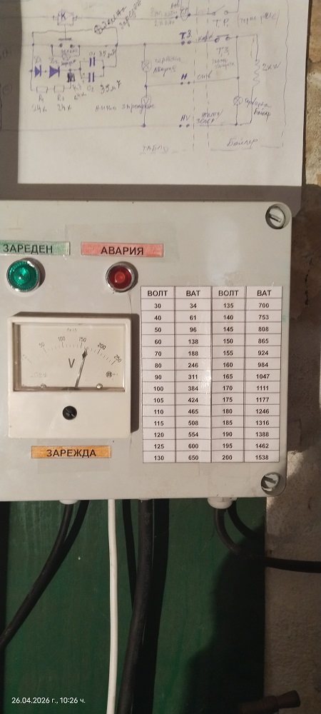

Мнениеот saraneron » 26.04.2026 17:17
Днес проверих резисторите. Всичко е наред. Една снимка към 10.30 часа.
