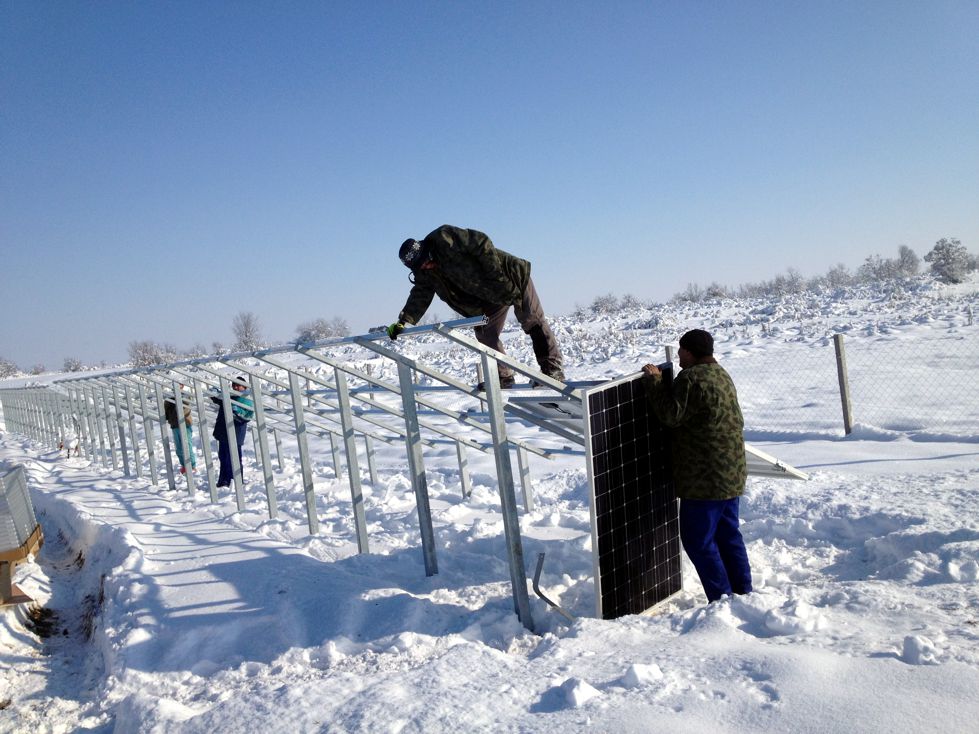

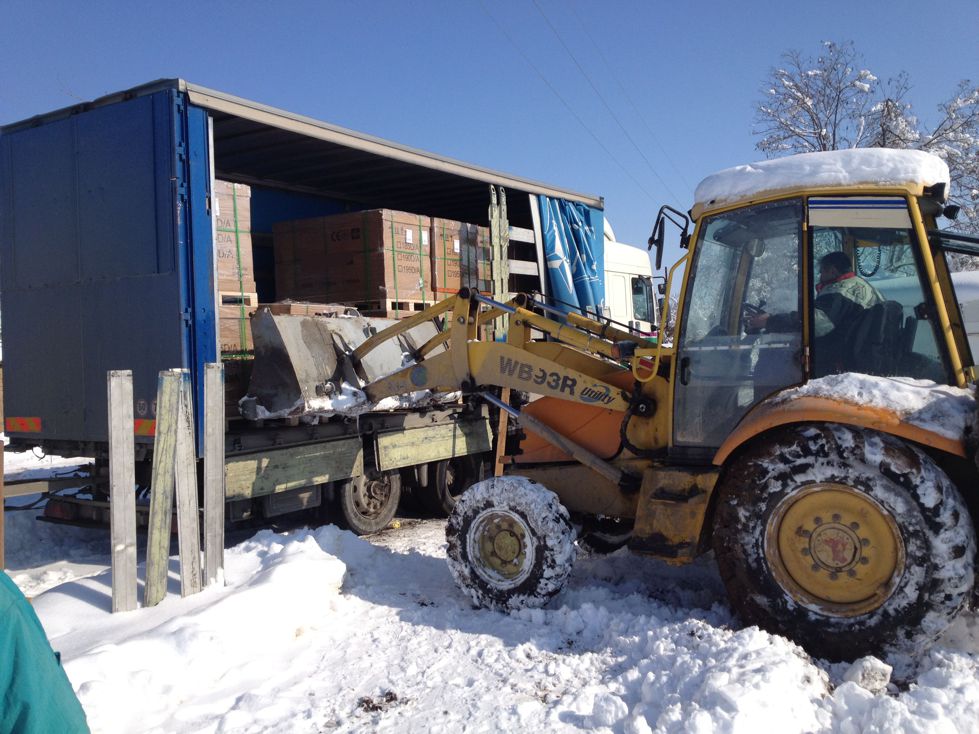

Мнениеот alabala963 » 31.01.2012 23:59
Разтоварване в сняг .... и студ.
Цирка отново е тук.
Картинка!
За днес толкоз. Слънцето се скрива и усещането за студ е зверско. Даже и лапландците се прибраха да пият ракия.

Lupus, да се студува не е хубаво, ама не е от ентусиазъм - от зор е.
Г-н Матеев, хич ама хич не ми се бачка в тези условия, трябва да ги сложим панелите, за да продължи банката с финансирането. А сроковете за БКТП са около 50 дена. За сега само ще монтираме панелите и спираме. Снега е стегнат и не джапаме в киша и кал, ако изчакаме, то трябва почвата да е изсъхнала напълно, за да не се заринем до ушите в кал. Като грее слънце и не духа - става за работа.

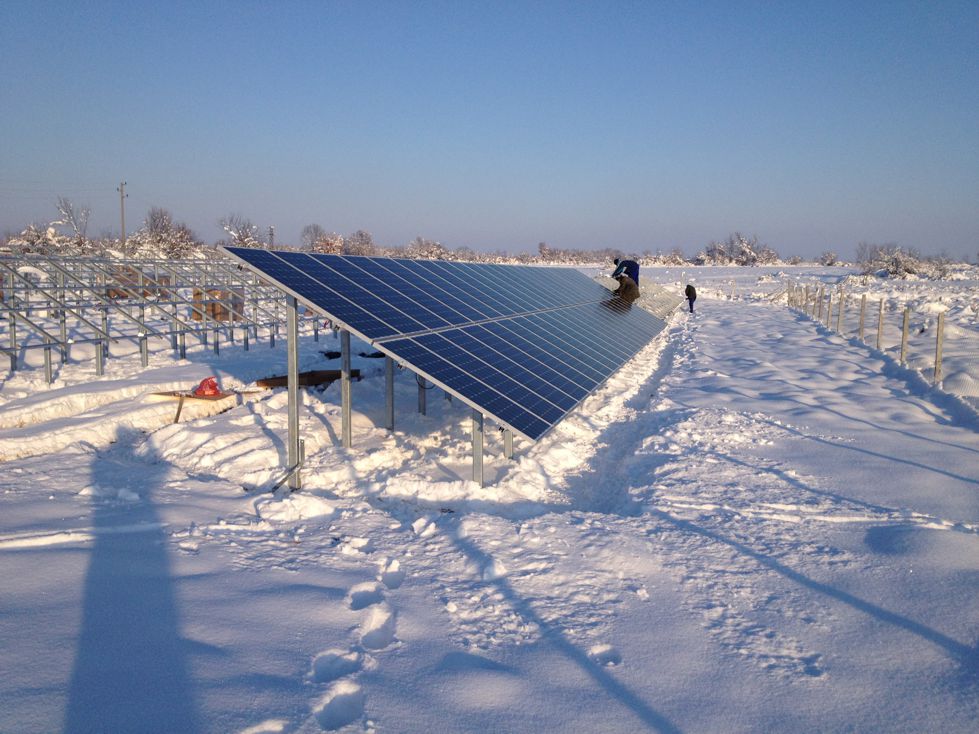

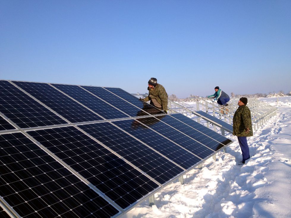

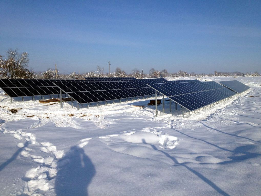

Мнениеот alabala963 » 01.02.2012 18:15
Видя му се края на монтажа на панелите.
Станахме баджанаци с лапландците!
OK 6.jpg (142.87 KiB) Прегледано 13808 пъти
