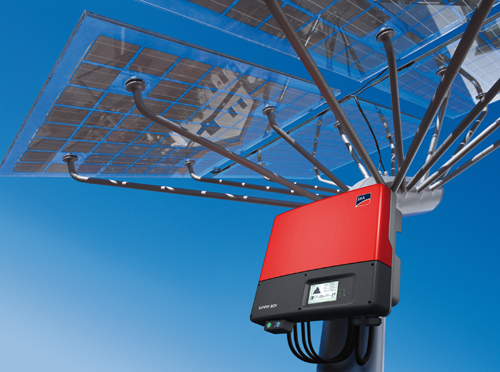

Ако стълбовете ще се изработват, то тогава е по-добре да се направят по-ниски, по-дебели и с по-голяма площ панели НА ВЪРХА на стълбовете. Тогава ще стане нещо като дървета. Така при далечен поглед ще е красиво, но при поглед отдолу ще се вижда задната част на панелите, което не е много добре. Ако се търси естeтика, панелите трябва да са стъклени полупрозрачни и без рамки, но това е доста скъпо изпълнение.
На вас ви трябва това:

Вижте сега, тука правим някакъв преразказ по картинка, която на всичко отгоре не сме виждали. Изчисленията са сериозни, има една камара въпроси и информация, която предполагам не е удачно да се споделя във форума. Предполагам става дума за общински проект, твърде вероятно осветление на крайбрежна алея, като целта е да се "украсят" стълбовете. Дори и да са безплатно предоставени, както каза Матеев, само преноса на електроенергията до инвертора или до точката на свързване ще "убие коня с лопатата".
Ако идеята е да се направи демонстрационен проект, предимно с имиджова цел (я за общината, я за инвеститора) - разбирам, но ако се очаква бърза възвращаемост и печалба от това начинание - надали е възможна. Това е по предварително мнение. Вариантът е да се направи обстойно проучване на въпроса и изготвяне на идеен проект, което обаче ще е скъпо удоволствие.
