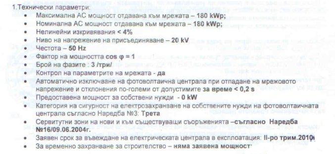

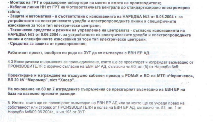

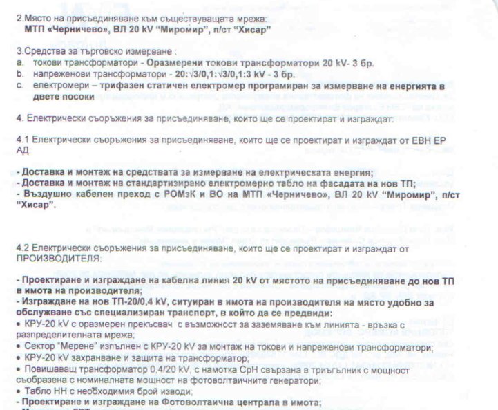

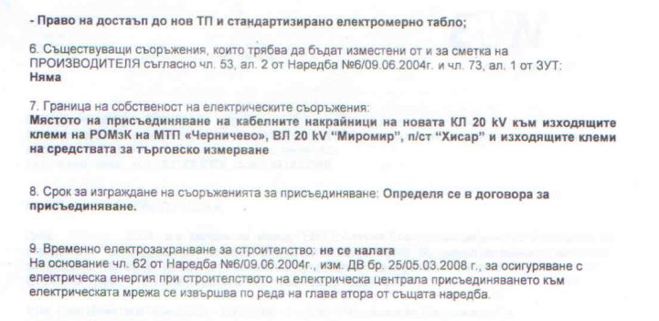

Мнениеот VALDESVS » 24.08.2009 16:33
Здравейте, г-н Матеев!
В момента правя сметки по инвестиция за ФЕЦ-200 KWp.
Вероятно ще се възползвам от услугите на STS Solar.
Собственик съм на УПИ-7дка. със скица и виза за проектиране на PHV електроцентрала. Подписах и предварителен договор с EVN за 180 KWp.
На 6м. от парцела минава ВЛ - 20KV, а на 30м. е трафопоста на селото с мощност от около 380 KW.
Въпреки наличието на трафопоста в договора ми е предписано да изградя собствен трафопост.
Може ли някой да ми каже приблизително, колко ще ми струва направата на трафопоста с описаните параметри в предварителния договор.
Публикувам и извадка от предварителния договор с EVN.
Благодаря предварително.
Извадка от пр.договор - стр.4
Извадка от пр.договор - стр.3
Извадка от пр.договор - стр.2
Извадка от пр.договор - стр.1
VALDESVS
Мнения: 7
Регистриран на: 14.08.2009 10:25
Мнениеот VALDESVS » 24.08.2009 16:37
Извинявам се за грешната подредба на страниците от предварителния договор.
Успешни дни на всички от форума!
