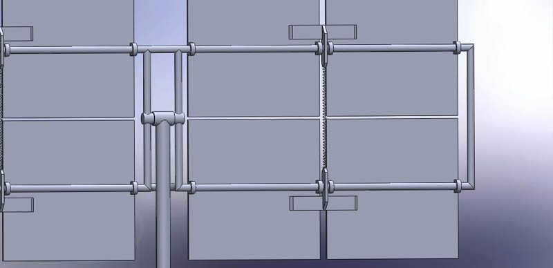

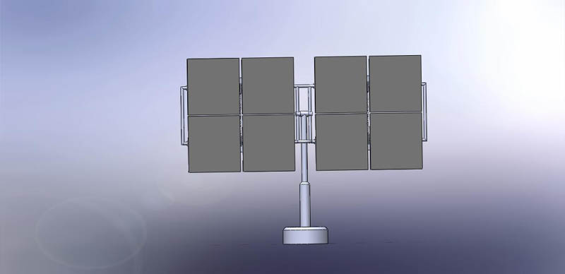

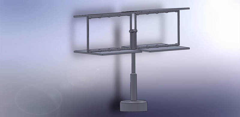

Мнениеот Lupus » 01.06.2009 12:09
Нещо не става ясно от тия картинки къде са пружините и как действат.
Мнениеот gogo_mastera » 01.06.2009 13:17
Погледни втората картинка.Панелите са хванати по двойки а апружината е опъната между двете двоики панели.Всеки панел е захванат за рамката с панта и може да се върти около нея и то в двете посоки.Пантата не е поставена точно по средата на панела а е изместена малко към края.Кого духа силен вятър завърта целия панел и тои застава успоредно на посоката на вятъра.По този начин намаля натоварването върху носещата конструкция.Когато вятърът спре парела се връща в нормално положение от пружината.На третата картина не се виждат пружините не са показани ама пробваи да ис ги представиш че са там.Цялата конструкция при силен вятър би изглеждала както е дадено на третата снимка.
