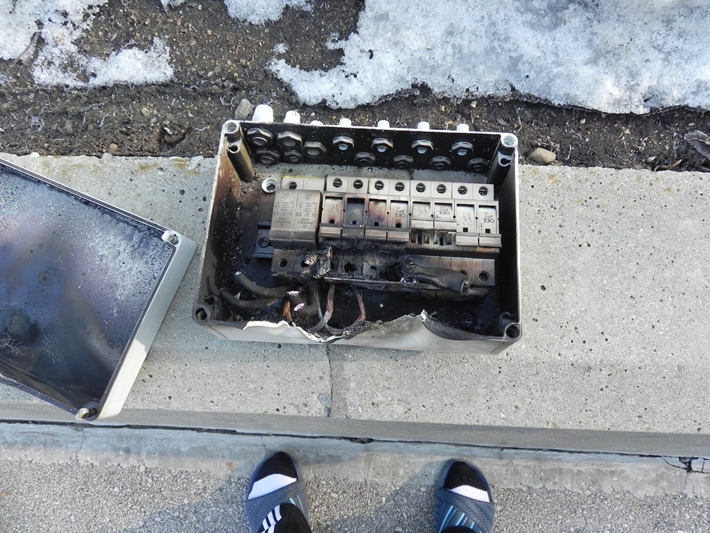

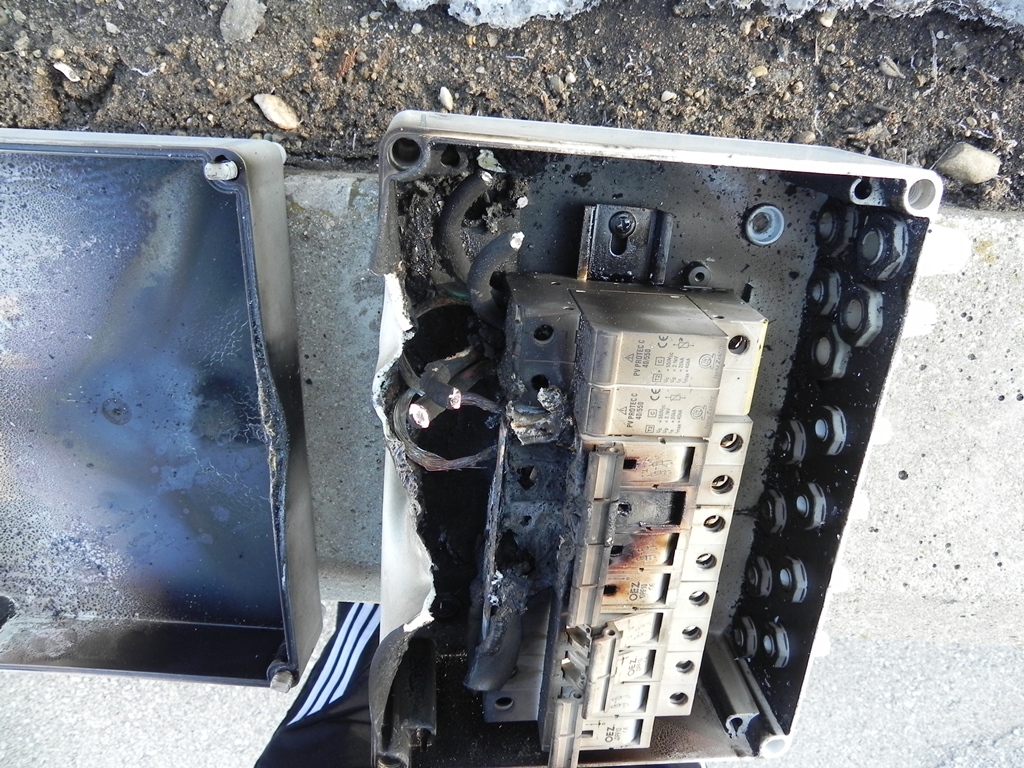

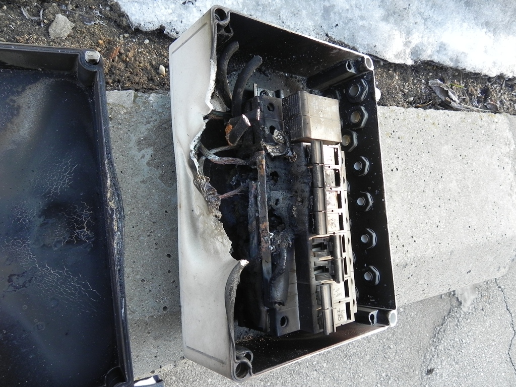

Една от причините за възникване на пожар е разхлабена DC връзка в някое DC разпределително табло. Централата работи дълго време (дни, месеци и дори години) и в един прекрасен момент лошата връзка започва да грее, прегрява, появява се дъга и хоппа ..................... DC дъгите не искат да угаснат сами. Това е така, защото тока не преминава периодично през нулата, както е при AC дъгите.
Появява се дъга, която е с дебелина на молив и може да достигне дължина до 10 сантиметра. И си гори с кеф в продължение на минути или дори часове. Угасва чак през нощта. Докато е активна обаче бавно пълзи през DC кабела като по фитил, преминава през куплунзи, преминава през табла и унищожава компонентите в таблото и т.н и т.н. По земята капят запалени остатъци от изолация и ако има трева или друг горивен материал - предизвикват глобални пожари.
Ето снимки на разпределително табло, пострадало от DC дъга:
Re: Пожарна защита на слънчевите електроцентрали
Мнениеот Mateev » 01.06.2012 19:22
Разгледайте внимателно снимките и си извадедете собствените си заключения. Аз си извадих следните:
1. DC дъгите са нещо изключително опасно. Това предполагам вече всички го разбраха.
2. След монтажа на таблото ЗАДЪЛЖИТЕЛНО се прави проверка дали всички кабели са добре пристегнати. Проверката се прави от втори човек - нещо като ОТК контрол.
3. В процеса на експлоатация на централата се правят контролни проверки на затягането. Например на първата, 3-тата, 7-мата, 12-тата и 20-тата година. Причината за тези проверки е, че медта и алуминия са меки метали и техните връзки с течение на времето се разхлабват.
4. DC таблата ЗАДЪЛЖИТЕЛНО се монтират над негорими повърхности - например бетон. Идеята е щетите да са локални. Тоест падащите горящи парчета пластмаса да не предизвикват допълнителен глобален пожар.
