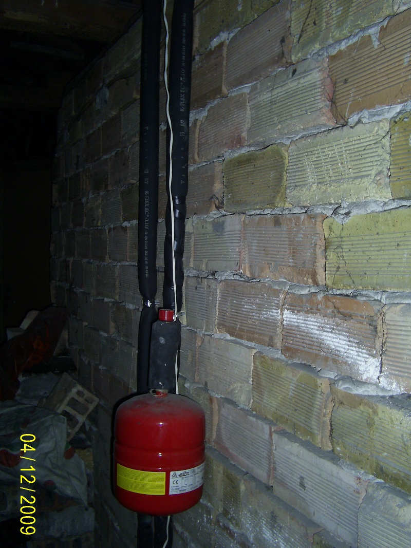

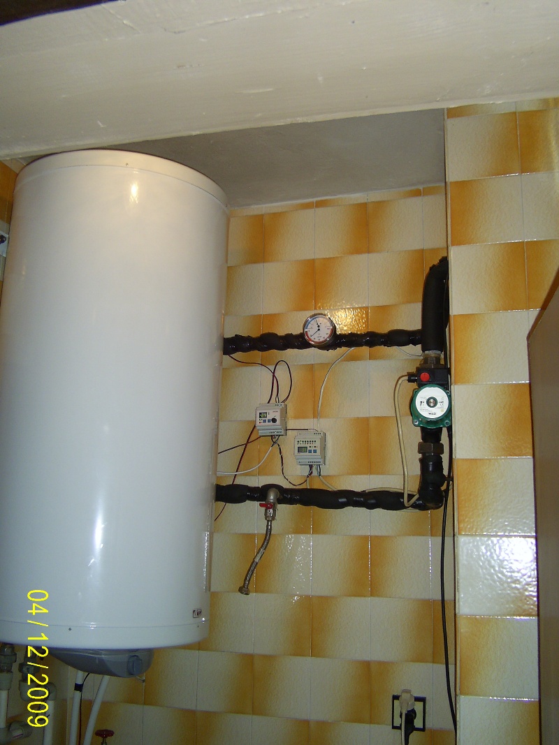

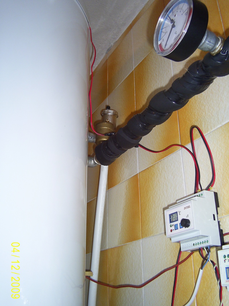

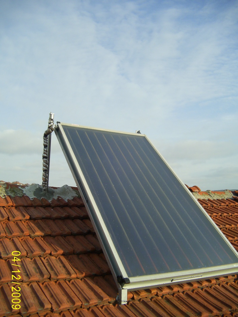

Мнениеот wasko_bg » 04.12.2009 16:50
Това е моята система за БГВ пусната в експлоатация на 10.03.2009г.
Много съм доволен от постигнатия резултат, свързан с намалени сметки за консумирана ел. енергия и напълно задоволяване на нуждите на семейството /3д/ в периода април-септември.
Изградил съм я абсолютно сам, с изключение на помощта от приятели свързана с монтажните работи на по-големите елементи.
(239.7 KiB) 5309 пъти
(241.37 KiB) 5309 пъти
(317.62 KiB) 5309 пъти
(239.06 KiB) 5309 пъти

Мнениеот Gio » 04.12.2009 18:37
Чудесно, колега! Бихте ли дал повечко информация за обурудването? Благодаря предварително!
G...
Отговор
Мнениеот wasko_bg » 04.12.2009 18:53
Използвал съм сравнително евтини компоненти при изграждането на системата. Бойлер-"Матев" 150L. с две серпентини, помпа- "Wilo" Star St 25/6, управление- "Initiel" DT 3.1, резервно захранване- "Протон" Правец, соларен обезвъздушител- италиански от "Ерато", медни тръби 18/1

Мнениеот Gio » 03.08.2010 16:20
...сякаш ме безпокои излизането над билото на покрива - в зависимост от региона натоварванията на вятър биха могли да окажат някой неприятни въздействия... А и охлаждащия ефект на северните ветрове едва ли ще е от полза в случая...
