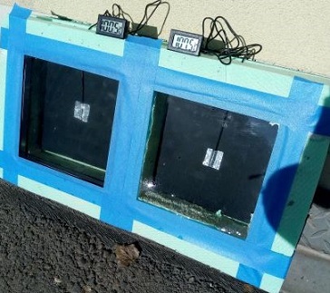

Колеги, да споделя резултат от направен опит .
Преди 3.5 години си изградих соларна система с топлоносител пропиленгликол.Слънчев колектор, турски 220 лева и бойлер 80 литра.Дълго време ме терзаеше мисълта ,че ако намаля термичните загуби на колектора ще повиша добива и то най-вече през зимата ,пролетта и есента.Знаем също ,че загубите на плоския колектор растат, когато нараства разликата м/у температурата вътре в колектора и тази отвън на околната среда.Днес имах добра възможност да имам ниска околна температура минус 3 градуса и хубаво слънце което да загрее вътре колектора над +110 градуса. И тъй-като 80-90% от загубите са през стъклото реших да се опитам да ги намаля именно там, като към оригиналното стъкло от вътрешната страна да добавя още едно с дебелина 4 мм. по технологията за стъклопакет.За да съм сигурен ,че идеятя е работеща, преди да демонтирам оригиналното закалено стъкло и да го правя на стъклопакет, реших да направя умален макет на два панела с размери 20/20см.Единият панел е покрит с единично стъкло 4 мм. а другият е покрит със стъклопакет 16мм.м/удве стъкла по 4мм.изработен по поръчка или общо 24мм. Кутиите са изцяло от 6см. фибран дъно и страници.За абсорбер изрязах 2 парчета 20/20 черна ламарина и я боядицах с боя за печки,черна, спрей.Към абсорберите прикрепих термосондите на два термометъра. Днес, 12 февруари 2021г. София,направих измервания на макетчето.Околна температура на сянка минус (-2.7гр.С) лек вътър, който обдухва панелите от всички страни.Резултатът се оказа пълен провал! Очаквах панелът, който е със стъклопакет да вдигне поне с 10 гр.по-висока температура,ЗАЩОТО НЕГОВИТЕ ТОПЛИННИ ЗАГУБИ СА МНОГО ПО-МАЛКИ ПРЕЗ СТЪКЛОПАКЕТА ОТКОЛКОТО ПРЕЗ ЕДИНИЧНОТО СТЪКЛО, а в случая с този дебел фибран, повече от 95% от топлинните загуби са през стъклата.Това бе и идеята на експеримента ,топлинните загуби да се сравнят, които основно са през стъклата.И това е така , но се оказа, че има и нещо друго, което е по-решаващо за топлинния добив на панелите.Какво се получи на практика? При стартиране на опита, панелът с едно стъкло взе постепенно да набира аванс и до температура + 110 градуса изпревари панела със стъклопакета със 7 градуса.Термометърът на панела с едно стъкло спря да отчита на +110 градуса по технически причини,не отчита по-висока температура(показа на дисплея ННН),а този в панела със стъклопакета след известно време спря на +104.4гр.Преместих панелите на сянка.Там панелът със стъклопакета изстиваще по-бавно ,което е нормално, но не ми върши работа.Това е добре за прозорците на къщата ,но за слънчевия колекор не особенно ! Извод:Второто стъкло намалява добива на панела.Загубите през него и от отражение немогат да се компенсират от по-добрата термоизолация на стъклопакета. Жалко , така се надявах да се получи положителен резултат,но и това е полезна информация.Спестих си хамалогията и разочарованието ,но убих една надежда! Остава съмнението ,че при силен вятър, който ще охлажда силно стъклата може да се получи дори положителен ефект от двойното стъкло?Може да продължа с екперимента.....но дори резултатът да се изравни, то не си струва тази заигравка с двете стъкла.По-ското да се добави по-дебела изолация на гърба и отстрани на панела!!!
И МАЛКО ЕКСТРА ИНФО. Бях поръчал и още един стълкопакет със стъкло, което пропуска само в едната посока слънчевите лъчи.Направих сръвнителни измерване на двата панела със стъклопакета с нормално стъкло и със стъклопакета със специалното стъкло.Дори този последния стъклопакет го пробвах и така и обратно .И тук пълен провал .Панелът със стъклопакет с нормално стъкло вдигна почти 90 гр.(слънцето поотслабна към14.30 часа.) а този със специалното покритие неможа да достигне и 60гр!И тази идея е още по-неработеща!За прозорци обаче е супер но само за лятото! Спира топлото да не влезе в помещението!
Забележка:СТЪЛКОПАКЕТИТЕ НЕ СА ПЪЛНИ С ИНЕРТЕН ГАЗ.Но това едва ли би променило коренно нещата ако бяха пълни с газ. За мен, второто стъкло се оказа, че не е панацея,напротив намалява топлодобива с около 7%,отделно при разхермитизация ще се появи и конденз!Интересното е,че се продават панели с две стъкла и то на много висока цена. Може да са някъкви много специални.....Дали това обаче не е само маркетингов трик,кой да каже?

Левият панел е със стъклопакет а десният е с единично стъкло.Показания ЛЯВО= 100.5 гр и ДЯСНО= 107.5 гр.

Стъклата на панелите (соларни и топлинни) са специални с много по-висока прозрачност от тези, които се използват за прозорци. Визуално това не се вижда, но дава сериозно подобряване на параметрите на панелите. Ако си използвал обикновени стъкла за стъклопакета, това може би е причината за проваления експеримент.
Другата причина е спектъра, който различните стъкла го пропускат/задържат по различен начин. Същото важи и за приемащата повърхност - тя трябва да е обработена по специален начин, а не просто да се боядиса в черно.
Re: Кой вид панел е по-добър.
Мнениеот saraneron » 07.03.2021 22:03
Стъклата са обикновенни и там някъкви специални, но с последните беше пълен провал.Истината е голяма площ и изолация.
