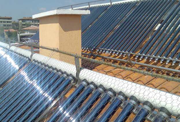

Тия Дръндарски дрънканици за вакуум-тръбната технология са описани някъде тук по форума.Но време е да кажа,че този дето ги наблъска по интернет тия глупости за вакуумките ,навремето поне 5 години защитаваше вакуум-тръбната технология,като най-напредничава.Появихме се 2-3 фирми и мазния от шопските села , обърна лопатата сега май продава турски плоски тави с подарък розов мущук за дайре.Тази инсталация на снимката,ако погледнете на заден план май не е в равнината и работи перфектно.Това,което е публикувано за вакуумните е модел с директно протичащ флуид през стъклена тръба.
И сравняват енергията на 2 вакуумни батерии по 0.8 м2 с два плоски по 1.8 м2 всеки.Е и била с 25% по малко .. те сами немогат да се усетят колко са тъпи .. :shock: :shock: :shock: :shock: :shock:.. отопление чисто наколектори неможе да стане .. но една хибридизация с допълнителен източник .. :arrow: :arrow:
