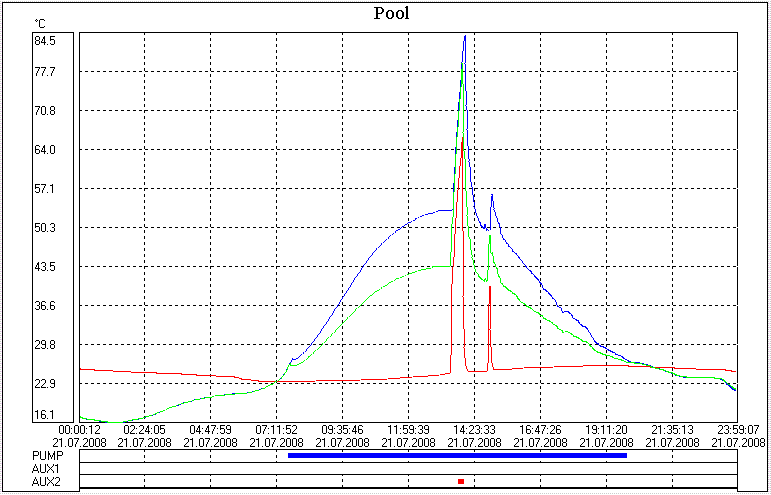

Ето един ден, в който тока спря за малко. Температурата на водата излетя до небесата и ако само още няколко минути нямаше ток и водата щеше да изкипи. Тогава се уплаших и сложих UPS (второто прекъсване е от слагането на UPS-а). Добре че в началото заредих системата с вода. Идеята беше да се убедя, че никъде не тече. И дефакто на вода изкарах цяло лято. Едва вчера я смених на антифриз. И в момента вече не мога да си позволя тока да спира дори и за 1 минута, защото ще е фатално за системата.
Явно енергията, която генерират колекторите, е огромна. На теория 64 квадратни метра по обяд през лятото се облъчват с 64 киловата мощност. Има някакви загуби, които не ги знам колко са. Но дори да се губят и 30%, пак до топлообменника достига енергията от поне 40 киловата. Такава енергия би трябвало да нагрее водата в кръга до 100 градуса (около 200 л) само за 5-6 минути. Така че спирането на тока е фатално и аз не знам как е решен този проблем при битовите колектори за топла вода. Нека HELIOTECH да даде компетентно мнение.
Между другото при мене проблем е не само спирането на помпите за колекторите. Проблем е и спирането на помпите, въртящи водата в басейна. Тогава няма кой да върти водата през топлообменника и няма кой да отнема топлината от първичния кръг. Затова съм решил да направя серпентини и да прекарам водата от първичния кръг през компенсационния резервоар. Там има 20-30 кубика вода и той би могъл да поема енергията на колекторите цял ден, без да изкипи. В момента търся кой да ми изработи 100 киловата серпентини и да ми ги монтира. Ако HELIOTECH е навит, да се обади.

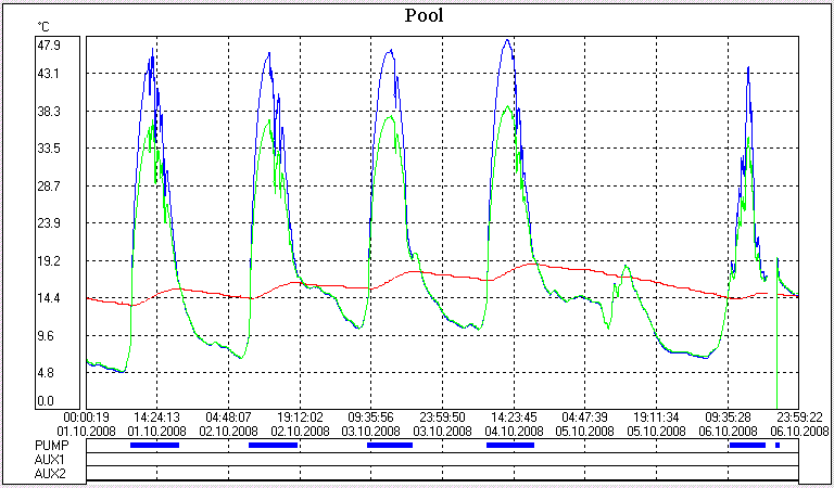

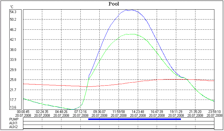

Ето графика на един нормален летен ден през юли.
А ето графика и от последните няколко дни. Входящата вода е с 5-6 градуса по-ниска температура, но и басейна е със 7-8 градуса по-ниска температура. Така че температурната разлика е същата. Което означава, че и количеството отдавана енергия в топлообменника е почти същото (при константен дебит). Прекъсването на графиката през последния ден се дължи на спиране за смяна на водата с антифриз. Издебнахме облачно време и си счупихме краката да бързаме, за да не прегреем системата.
ЗАБЕЛЕЖКА:
Синята линия е температурата на входящата вода в топлообменника. Зелената линия е температурата на изходящата вода. Температурната разлика е пропорционална на отдаденото количество енергия, защото дебита е константен. Червената линия е температурата на водата в басейна. Трябва да се има в предвид, че басейна се затопля не само от колекторите, но и директно от слънцето. И в момента не се знае колко е заслугата на колекторите. Затова се нуждая от топломер с интерфейс по RS485, за да мога да логвам данни за топлинната енергия. И ще съм благодарен на всяко предложение за подобен уред или устройство.
