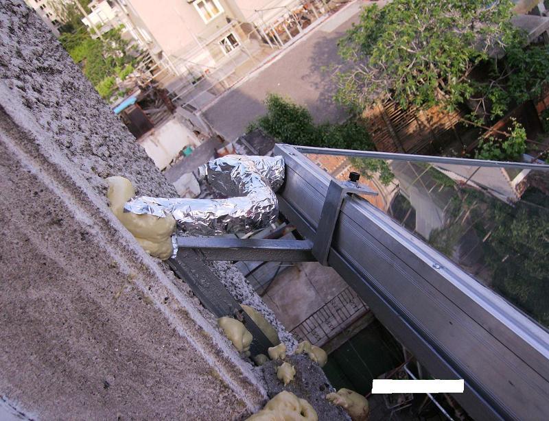

Мнениеот syrfistbg78 » 16.05.2009 21:25
товае моята соларна инсталация.Пуснах е на 15.05.2009
Още на парвия ден бях очарован,на обят водата беше 65 градуса

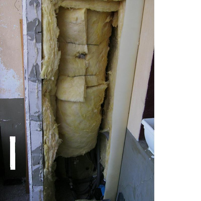

защо си мислиш че ще охлажда през ноща това са пални глупости като неси запознат недеи да приказваш.това нетие термосифона система отпред на бойлера има изолирана врата!!!
водата е сахранивам до другия ден спокойно и то през зимата защото бойлера е варзан и към камината ми с серпентина която съм монтирал на фланеца.бойлера е на матев-Хасково

Панела е турски меден 270 лева размер 1,93/93 стъклото е с ниско съдържание на желязо

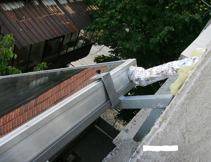

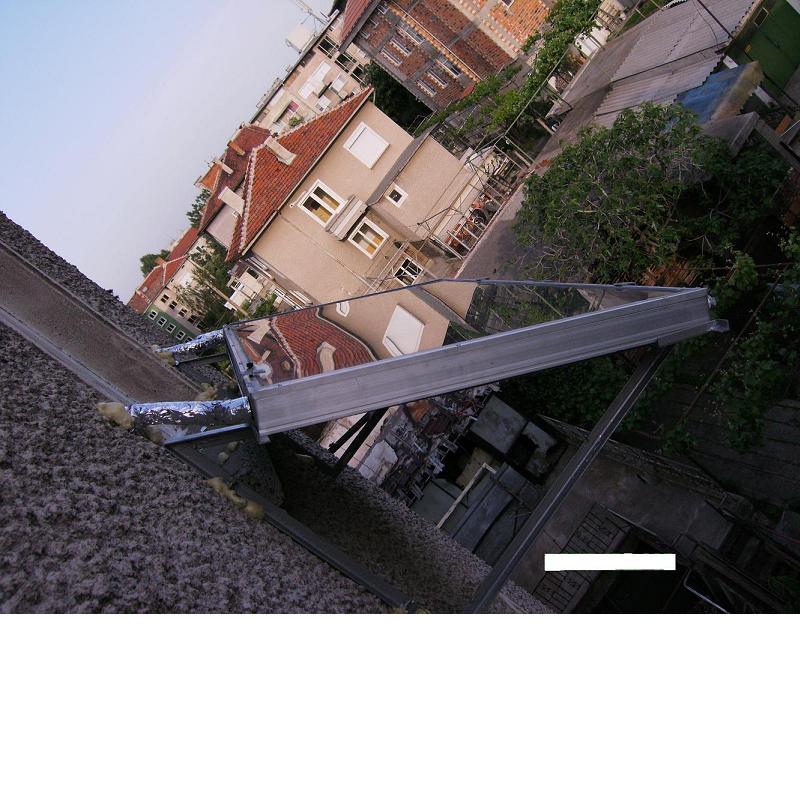

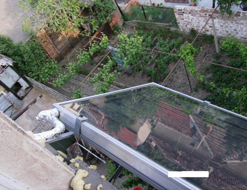

Мнениеот Vandal » 18.05.2009 11:10
Що ми се струва че малко кекаво е захваната.
Отгоре не се вижда какво я държи, но с тези подпорки отдолу
ще имаш проблеми с турболентните ветрове.
Аз ти пожелавам да те кара дълго, но помисли за някакво обезопасяване.
Сега обърнах повече внимание и видях двата винкела.
Заварките ще са слабото място.
На последната снимка ми се вижда че конструкцията е цяла, или греша.
Ако е цяла, не обръщай внимание на написаното по-горе.

Мнениеот syrfistbg78 » 18.05.2009 14:53
[quote="Vandal"]Що ми се струва че малко кекаво е захваната.
Не не е цяла а е заварена от 30мм винкел.
Аз съм от Асеновград а тука има едно явление казвамему вечерник.
Всяка вечер духа вятар , и досега нямам проблем.
На снимката се вижда че съм го хванал с шпилки 10мм

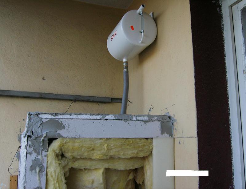

Аз доколкото виждам тази система не е под налягане.
Има си разширителен съд, не му трябва соларен обезвъздушител, манометър, обезопасителен клапан, медни тръби.
