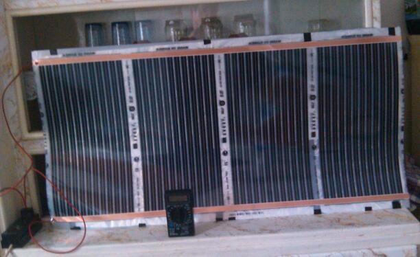

Инфрафолио 100w/м
Г-н Матеев,няма такова нещо като приближиш фолиото да затопли повече та чак да изгори кожата.фолиото се загрява до 32 градуса.Може и да са малко повече.До толко можах да измеря с мултицет.Не ми се занимаваше повече да меря.Мултицета показа 10 градуса в зоната на излъчване на двете парчета фолио на по 1м. На 50см. Още като отворих вратата по блуза усетих топлина и не ми беше студено докато изпуших 2 цигари.Фолиото не е насочено към вратата.Ако сложа още фолио на другите 2 стени мисля,че ще стане комфортно.Не съм мерил стаята,но утре ще го направя като се прибера от работа,но определено ефект има при по ниска температура на стаята не се усеща като толкова,а наистина се усеща като повече.Освен това при повече фолио,както го дават необходимо за квадратурата на стаята се слага терморегулатор и поддържа еднаква температура.когато взема още фолио и сложа терморегулатор ще пиша повече отзиви.За сега е само във фаза пробване.По принцип го дават за подово отопление и така има място достатъчно да се сложи без да грози стаята

Показаното от тебе фолио е само 100W на линеен метър. При такава ниска енергийна плътност е повече от ясно, че няма да изгаря кожата. Но при такава ниска енергийна плътност ще ти се наложи да оборудваш стаята с поне 20-30 линейни метра. Любопитно ми е къде ще ги разположиш?
Точно това съм написал и в моя постинг, но явно ти не си го чела. Сега го повтарям отново:
1. Ако енергийната плътност на излъчвателя (фолиото) е ниска (както е при тебе), то тогава ще са необходими огромни площи от стените
2. Ако енергийната плътност на излъчвателя е голяма (напр. 1 радиатор), то тогава той отблизо ще изгаря кожата
Също така не ми приказвайте, че това било предназначено за подово отопление, защото ще се задавя от смях. За който не знае, нагревателите на подовото отопление физически се намират ПОД ПЛОЧКИТЕ. А плочките и замазката СА НЕПРОЗРАЧНИ и през тях инфрачервените лъчи НЕ МОГАТ ДА ПРЕМИНАТ. Ако това фолио го използвате като подово отопление, то ще работи като най-обикновено подово отопление с проводници и ще нагрява плочките със същото количество топлинна енергия и със същото КПД, а именно 99.999%. А инфрачервените лъчи в непрозрачна среда няма да имат шанс да изминат и 1 микрон разстояние, за да предизвикат някакъв си измислен "комфорт".

Мнениеот fu4ko » 19.12.2012 14:16
Напротив,Чел съм го.Точно така,слага се на пода на половината на квадратурата.Примерно на 10кв.м. стая можеш да сложиш 5кв.м. на пода.Могат да се слагат отгоре върху пода.Така,че не виждам проблем да не могат да се слагат на пода,колкото и линейни метри да са.Аз няма да го слагам на пода а ще го правя с рамки и стойки.Така,че по стените няма да има фолио да ги грози.На мен ми трябват малко фолиа за непостояно насочено отопление,когато печката ще е загаснала в стаята в която седим и спим.В момента в кухнятa фолиата работят постоянно.Ще добавя още две и също няма да работят постояно,защото ще ми трябват само когато се храним да ми е топло на гърбеца,без значение каква е температурата в стаята,защото няма да усещам с илюзията за топлина в стаята.На кой с каквото му харесва с това да се топли.Никого не ангажирам дали да си го взима или не.Писах в темата,защото това отопление се отхвърля доста,но аз съм доволен.Взех го за проба,че и аз не вярвах в тази технология.По натам ще си взема още,че сега няма кинти за него
