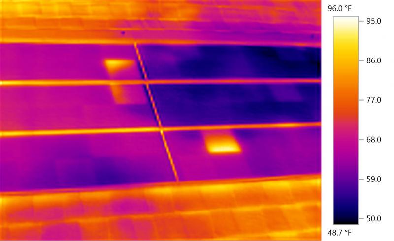

Това означава че ако примерно в соларния парк има 200 000 панела с размер 1,7м по дългата страна си са сложени по три панела хоризонтално един над друг ще имаш общо трасе за обхождане около 120 километра. Това означава че ако ходиш пеш ще ти е необходим около месец да ги обходиш и то без да снимаш. Ако снимаш бирата става друга. А ако ги заснемаш по 9 бр. наведнъж ще трябва да направиш 22 - 23 000 снимки повечето от които напълно безсмислени. :shock: Решението е обхождане с кола и само наблюдаване за температурни разлики. Спира се и се снима само ако на монитора се забележи температурна разлика. Така обследването на такъв парк става за не повече от 4-5 дена.
Между другото - един бонус. Често на снимките излизат ярки точки наподобяващи вътрешно късо в панела. В повечето случаи се оказват птичи изпражнения. :lol:
