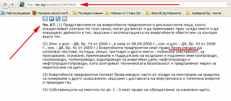

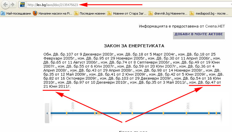

Мнениеот retro » 14.09.2011 19:46
RevSol написа:Има изменение, липсва думичката "безвъзмездно":
(2) (Изм. и доп. - ДВ, бр. 74 от 2006 г., бр. 43 от 2008 г.) Енергийните предприятия имат право да използват мостове, пътища, улици, тротоари и други имоти - публична собственост, за прокарване, скачване, преминаване и поддържане на въздушни и подземни електропроводи, топлопроводи, газопроводи, водопроводи за енергийни цели, нефтопроводи и нефтопродуктопроводи след разрешение на съответната управляваща администрация, като осигуряват техническата безопасност и предприемат мерки за недопускане на щети.
Само до 2008 ли ти свършва "летоброенето"? Има и след това...
