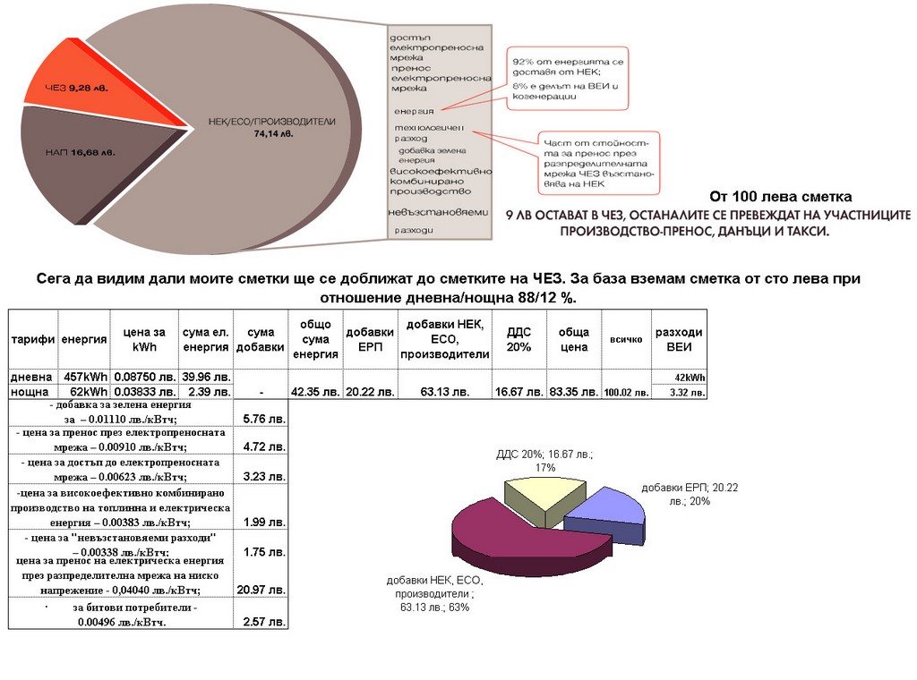

petyostoev написа:Вижте какво разяснение за потребители получих от ЧЕЗ току що по мейла:
"Уважаеми клиенти,
Приложено изпращаме брошура с детайлно разяснение на компонентите на цената за електроенергия за битови клиенти на ЧЕЗ.
БЪДЕТЕ ИНФОРМИРАНИ!
ЧЕЗ Електро България АД"
Петьо, няма справедливост на този свят! :evil: Въпреки, че ви работят от ЧЕЗ, пак сте на далавера, защото при сметка от 100 лева, консумирате с 13 кWh повече спрямо клиентите на ЕВН. :oops:

След като въпросните 9.28 лева не може да са приход, следва да са нетна печалба. При един милион битови абонати и средна сметка от 150 лева, нетната печалба се равнява на 13 920 000 лева. При стопанските потребители печалбата на електроразпределителните дружества е с 8 ÷ 12% повече на НН. За СрН има куриозни ситуации, че чак е неудобно да се разказва.
Re: становище евн
Мнениеот agro » 04.03.2013 00:21
venkap написа:След като въпросните 9.28 лева не може да са приход, следва да са нетна печалба. При един милион битови абонати и средна сметка от 150 лева, нетната печалба се равнява на 13 920 000 лева. При стопанските потребители печалбата на електроразпределителните дружества е с 8 ÷ 12% повече на НН. За СрН има куриозни ситуации, че чак е неудобно да се разказва.
Ако правилно съм разбрал, получава се около 10 % нетна печалба за посоченото ЕРП. Много ли е това, или малко - зависи от това колко пари са вложени в начинанието частно ЕРП и каква е степента на риска от загуба - напр. национализация, отнемане на лиценза, масово неплащане на сметки и др. подобни. Напоследък риска изглежда голям и не случайно акцииите им падат. Изглежда - нищо необичайно няма в тези 10 % печалба. Кой инвестира в несигурен бизнес, освен ако не се надява на печалба, по-голяма от обичайните 5 - 8 %.

agro написа:Ако правилно съм разбрал, получава се около 10 % нетна печалба за посоченото ЕРП. Много ли е това, или малко - зависи от това колко пари са вложени в начинанието частно ЕРП и каква е степента на риска от загуба - напр. национализация, отнемане на лиценза, масово неплащане на сметки и др. подобни. Напоследък риска изглежда голям и не случайно акцииите им падат. Изглежда - нищо необичайно няма в тези 10 % печалба. Кой инвестира в несигурен бизнес, освен ако не се надява на печалба, по-голяма от обичайните 5 - 8 %.
В началото и аз се подведох, използвайки подобна логика, но в момента не мисля така. В тази виртуална фактура от 100 лева, присъстват суми предназначени за други участници т.е. използват електроразпределителното дружество като пощенска кутия. Следователно, независимо от това, какво имат предвид от ЧЕЗ за тези 9.28 лева, те трябва да се отнасят само до средствата пряко засягащи ЕРП-то. При всички случаи процента е повече от 10. Вярно, че е важно инвестиционния капитал, но доколкото знам процеса за възстановяване на собствен капитал завърши през 2010 година. Сега лъсва некомпетентната политика на двете последни правителства в областта на ВЕИ, засягащи мегаватовите фотоволтаични централи - едно ЕРП = една 50 MWp централа на цена от 2009 година.
Трябва да се намери начин, ЧЕЗ да обяснят:
1. - колко kWh участват в техните изчисления?
2. - какво отношение дневна/нощна са заложели?
3. - какви са разходите им, към ВЕИ производителите?
Другото може всеки да изчисли.
