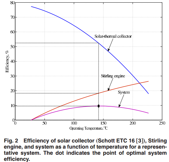

Предицкията за КПД на системата при температури на операция T(~140C,~27C) е ~10%.
Тестовете потвърждават предикциите, като се посочват един ред подобрения, които могат да се направят. Измерената ефективност на двигателчето при Т(~185C,~27C) e ~20.5% (виж http://power.eecs.berkeley.edu/publications/minassians_Stirling_Engines_for_Distributed_Solar.pdf), което отговаря на ~50% от достижимата ефективност по Карно ~41.1%.
След това авторите правят прогноза, че при дадени модификации на дизайна, КПД от ~16% (66% Карно) процента е постижимо, при T(~130C,~27C) за двигател с макс. мощност от 2-3кВ.
Сега, тия работи аз не си ги измислям. Описани са подбробно и могат да се прегледат чрез прикачените преди някой пост линкове.

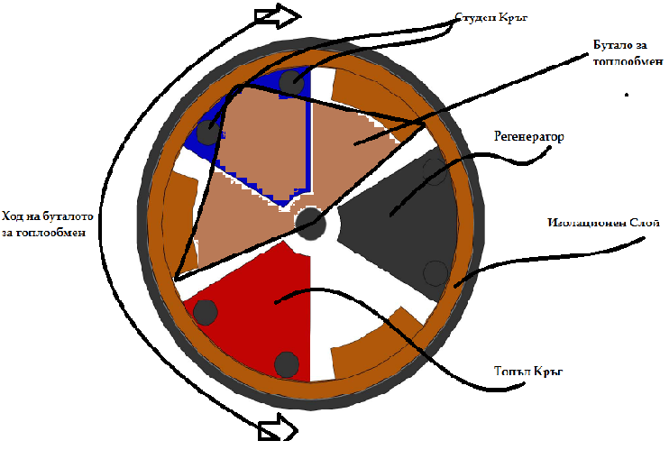

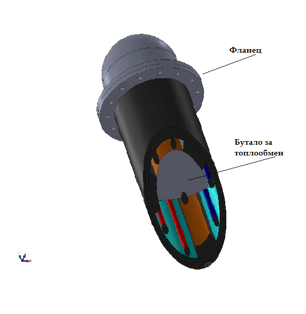

Прибрах се в татковината миналата седмица и за да не взема да свърша нещо полезно се захванах с проект за стирлинг. Идеите и амбициите, които следвам са същите, както в предишни постове.
И така...Основните проблеми на стирлинг конверторите се състоят в постигане на голяма площ за термообмен и херметизация. Попадал съм на статии, които твърдят, че и за двете решението е използването на течни бутала в комбинация с квази-некомпресируем флуид - напр- вода. Тези устройства се наричат флуидини и можете да намерите информация в мрежата за тях. Флуидините са изключително елегантно решение. Потенциално, при точно проектиране, тези устройства могат сами да регулират работната си честота при различни термални потоци от топла и студена страна.
Да, обаче от 70-те насам няма работеща високо-ефективна флуидина, въпреки огромния й потенциял. Ван Де Вен предлага използването на флуидина за мобилно хидравлично задвижващо устройство - да замести ДВГ + Механични предавки + Химични носители с Флуидина + Хидравлична предавка + Термални батерии. Проекциите за КПД и пробег са фантастични...Но целия проект е още ембрион и има огромни трудности (виж http://www.sciencedirect.com/science/ar ... 8109000494).
За моя проект реших да си взема от идейте за флуидината, поне що се отнася до херметизацията. За проблема с термално-обменната площ реших да използвам Ротативен Стирлинг (с цилиндрична симетрия, изместващото бутало е по оста на цилиндъра).
Целта на мероприятието е уползотворяване на нископотенциална топлина.
Начина на кратко е да се постигне херметичен съд с колкото се може по-високо налягане и колкото се може по-голяма термално-обменна площ.
На по-дълго е:

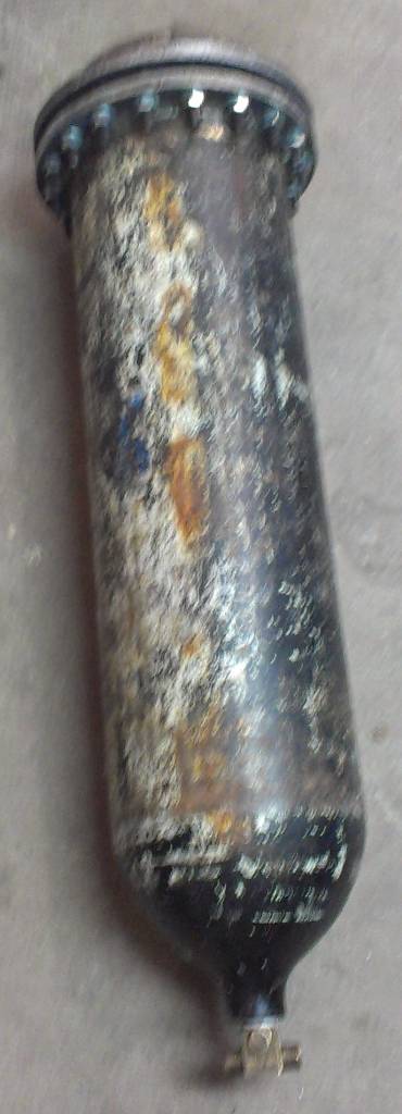

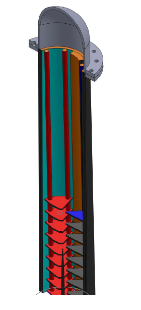

1. Стара метанова бутилка се реже перпендикулярно на оста й и се изготвя фланец и медна шайба за ставяне отново. Множество проблемации - сигурност, надеждност, прав срез и прочие...Ще опитам все пак - имам си старата бутилка, човек с механична ножовка за среза и лазер за фланеца, както и един другар с газаджийски сервиз, в който ще надуваме бутилката с водичка за проба.
2. Топлообменника (статора) се изгражда в касетка - топъл кръг, студен кръг и регенератор заедно. Направата на последните изисква малко зор, понеже ще бачкаме с дебелостенна стоманена тръба ф18 с 2мм стена. Всеки кръг ще има една намотка с радиус около 10см и дължина определена от тази на бутилката, като за увеличаване на термалната площ ще се лепят редове от ламаринки върху намотката (виж чертежите). Топлия, студения и регенеративния кръг ще са през 120 градуса, като по границата топло студено ще има една изолация от дърво.
3. Буталото за работния цикъл (ротора) също ще е от дърво.
4. Механизъм за задвижване на буталото - това за мен е най-голямата загадка. Ще се опитам да съставя система подобна на флуидината, посредством която двигателя да се саморегулира - вграден хидравличен кръг. По-лесния начин, който най-вероятно ще следвам, е външен хидравличен кръг. Електрически методи отпадат, поне аз не мога да захапя за начин това да стане, но ако имате вариант споделете.
5. Механизъм за извличане на енергията. Тук ще използвам течни бутала. Работния газ в бутилката в идеалния случай ще бъде водород, но дори и само въздух да е, пак няма как да се изработи конвенционално бутало-цилиндър, които да устискат газа вътре. Решението, което аз виждам, е да скача бутилката с един съд с флуид с по-голям визкозитет - спирачна течност, масло, които вече да предават разликите в налягане към даден реципрочен механизъм.

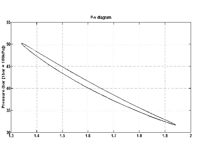

Мнениеот NRG » 20.12.2012 19:07

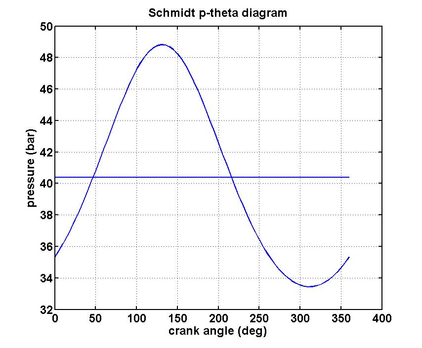

Направих малко сметки по системата, с готови калкулатори и методи от тук.
Ето вариации на налягане за един цикъл, при начално налягане ~40bar и Т(87,12)C, като работния газ е Хелий (както backo препоръчва). По Карно 20.83% КПД могат да се извлекат, а според този калкулатор системата достига ~10% КПД, т.е. половината от теоретично постижимото. Moщността е малко под 1кВ.
p-theta (2).jpg (69.68 KiB) Прегледано 19891 пъти
Сметките са силно идеализирани и се правят множество предположения. Не се взема предвид, че топлина ще се провежда през бутилката навън (адиабатичен анализ), предполага се алфа конфигурация със синусоидно движение на изместващото бутало (горе-долу така ще е в този случай), температурата в регенератора се предполага че намалява линейно от топло към студено и прочие. Не се взема и предвид начина на извличане на енергията - триенето в хидравликата.
Да, обаче за тази геометрия не се вземат предвид множество преимущества, като ниското ниво на триене на газа през регенератора, както и допълнителната (почти произволна) площ за топлообмен.
Като направя по-сериозен анализ ще постна, но мисля че +-10% от това няма накъде (надолу винаги може де, но говоря при оптимална изработка).
Проблемите със задвижването на буталото в цилиндъра ще опитам да реша посредством ел. моторче и някакъв механизъм, който още не съм измислил.

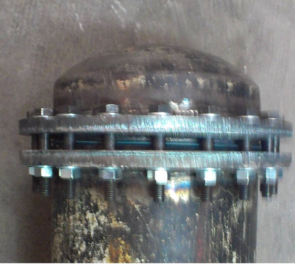

Мнениеот NRG » 03.01.2013 00:15
Сигурно е време вече да спирам да бълвам инфо по напредъка на проекта, който може би само аз смятам за важен за автономна генерация. Ако преча, кажете...

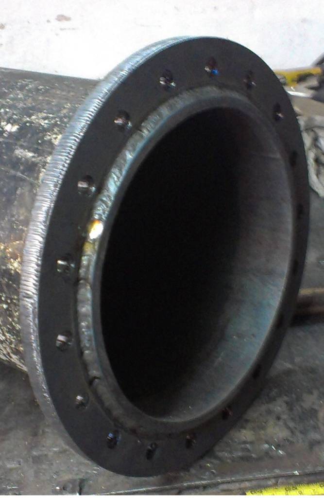

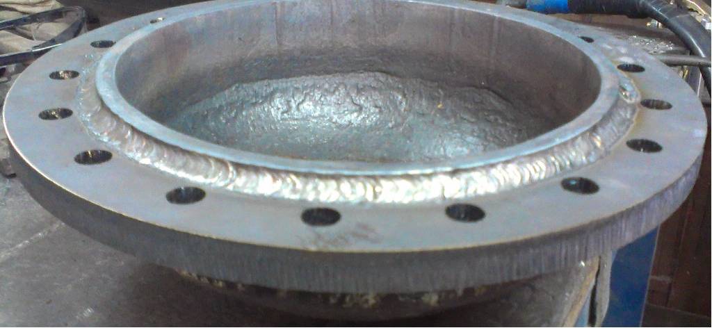

Срязахме бутилката, изрязахме фланците и ги заварихме за бутилката. Усилените болтове за фланеца, наред с гайки и шайби струваха 50-ина лева. Клингерита за гарнитура още 5-6лв, а фланците около 60 и среза 20. Останалото за щастие е безплатно. Утре ще правиме хидро-статичните тестове (ще надуваме с вода). Надявам се на 40-50 бара, което значи че безопасно двигателя ще работи на 20-30 бара. Ще пробваме докато гарнитурата издържи. Има предположения за 100 бара, но аз лично се съмнявам.
Във всички случай ще пробвам и с медна ламарина на 1.0-2.0мм. За фланеца решихме да направим допълнителни усилвания. Когато станат ще кача снимки. Ето какво засега сме направили.

Мнениеот NRG » 04.01.2013 12:20
С клингерит за гарнитура, бутилката издържа на 60 бара. Повече не сме надували. Сега издирвам меден лист за да го изрежем него, за да повторим до малко повече налягане. Когато системата работи с газ (особено моноатомен), клингерита има по-голяма вероятност да изпусне.
Започва трудната част. Трябва да направим механизма за движение на изместващото бутало (displacer piston), съпътсвано с вкарване на ток в бутилката. Трябва да изградим и касетката с топлообменниците, която ще бъде такава, че да бъде статична с капака на бутилката и ще се нанизва в тялото на бутилката. Всичкото ще трябва да бъде заобиколено от един изолационен слой (пресирана каменна вата най-вероятно), а всяко празно пространство, в което не е предвидено да става термообмен (да се върши работа), ще трябва да бъде уплътнено.
Въобще, в момента има много незнайни, но крайната цел е да можем да изместваме 20-ина литра газ под налягане от топлия към студения кръг, следователно ще получим един пулсиращ съд с амплитуда на налягането около 10-15 бара, при температурен диференциал от 30-40 градуса и честота около 1Хц, което съответства на около 1кВ мощност (виж по-горе). Метода да постигнем това е бърз термообмен (ключето от бараката, след като налягането го имаме вече).
