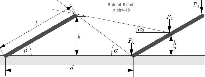

Мнениеот k_lazarov » 07.11.2011 12:46
Понеже никой не прояви желание или просто не ме разбрахте какво питам, ще споделя това което научих след ровене по специализирани форуми.
Правилото е следното (виж приложеното изображение).
С една СЪЩЕСТВЕНА КОРЕКЦИЯ - въпросния ъгъл алфа зависи от географското разположение на панелите - колкото е по-на север, толкова ъгъла е по-малък - въпросните 16 градуса се отнасят за Великобритания.
За България този ъгъл е средно 24 градуса ( 23.9 (София) , 24.1 (Бургас). На практика това е ъгъла, под който падат преките слънчеви лъчи "по пладне" в най-късия ден от годината (21 Дек).
Това е идеализирания вариант, на практика сближаването на редовете води до определен % загуби от засенчване зависещ от броя на редовете и дължините им. Но пък сближаването ни дава почече инсталирана мощност на метър квадратен. Оттук нататък всеки може да си проиграе няколко варианта с PVsyst и да определи най-изгодния за него.
правило
Последна промяна k_lazarov на 09.11.2011 15:38, променена общо 1 път

Мнениеот Vandal » 07.11.2011 16:40
Вървиш в правилната посока.
Успех.
