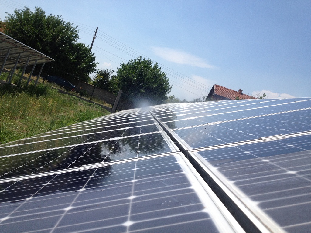

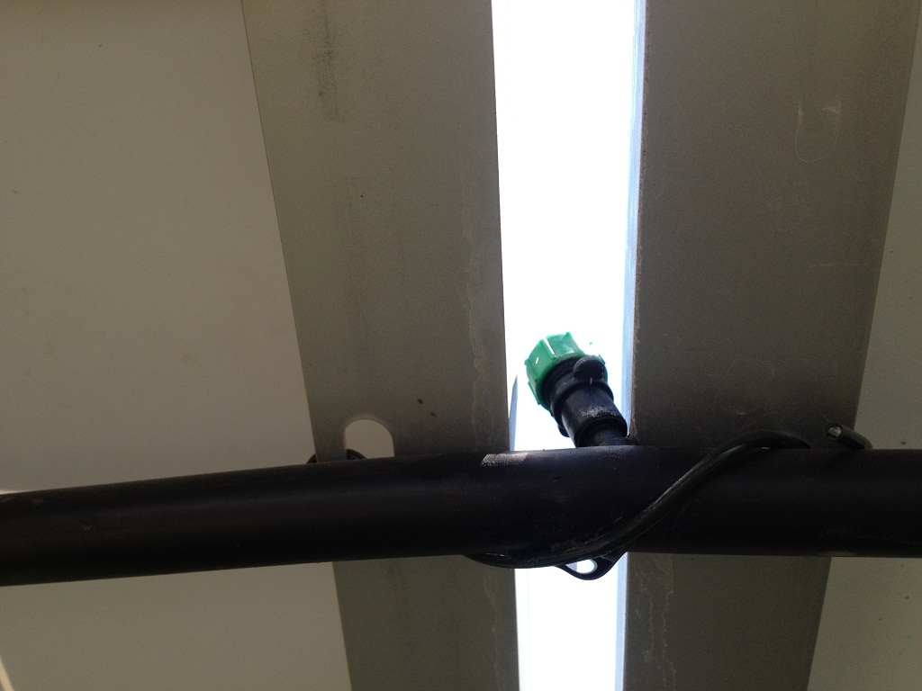

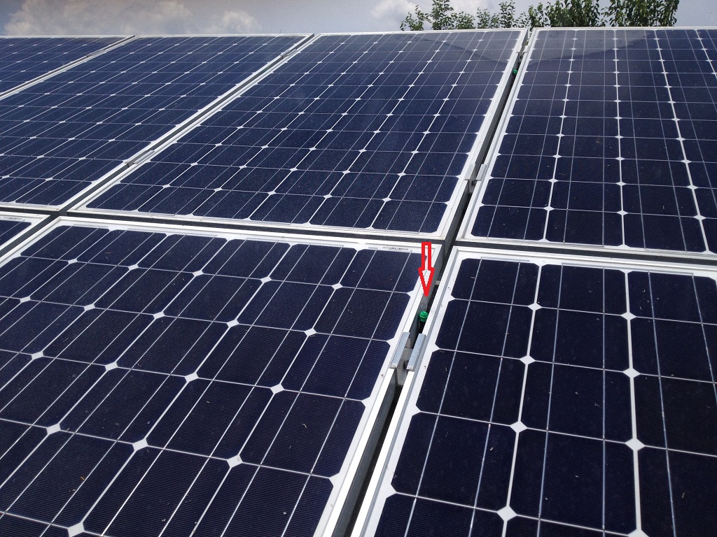

... След 5 дена....
Изводи:
1. Запазва се повишената производителност между 11.2% и 11.85%. При непроменени параметри на поливната система. Разликата явно идва от полъха на вятъра и по-високата околна температура.
2. С котления камък ........ проблем. Целия стринг побеля. Ужасссс :x . Сега ще трябва да го мия от котлен камък (рисковете на експеримента :D )
Бъдещи действия: - ще изследвам водата от сондата колко е варовита и има ли в нея желязо и манган (сега ползвах чешмяна вода).
- Трябва да помисля за автоматизиране на поливането(да е евтино, кретеноустойчиво и ефективно). Ако някой може да помага ще го приема на драго сърце, щото мааалко ми куца електрониката.
Та за сега прекратявам поливките, пък и то се очаква да вали тези дни, и изпадам в размисъл.
Ето и малко снимки....
