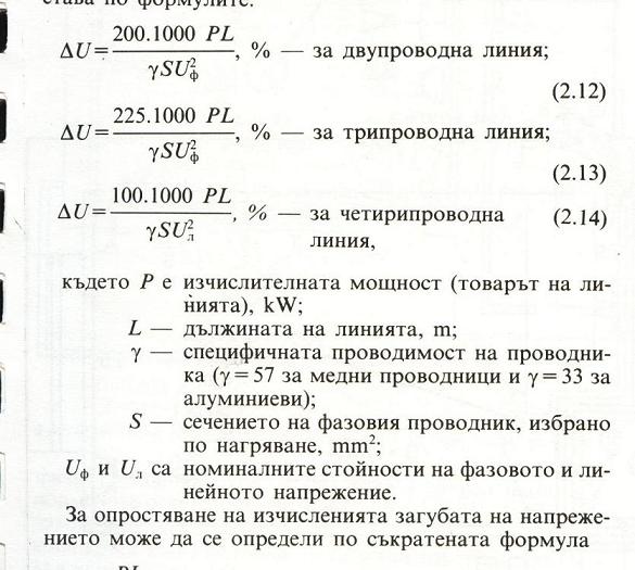

Мнениеот lz1wvm » 16.10.2010 23:16
Тук намерих съкратени формули за директно приложение.
пад на напрежение.jpg (57.37 KiB) Прегледано 16133 пъти

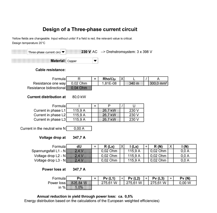

Мнениеот Solaris » 06.12.2010 02:38
Здравейте колеги.
Бих искал да споделя с вас и да чуя (прочета, :) ) вашите мнения относно възможностите за оптимизация - загуби/цена на кабела.
По проект централата (80kWp) трябва да бъде изпълнена с 4 броя трифазни инвертора STP17000TL + 1 брой трифазен инвертор STP12000TL на СМА свързани в паралел. Присъединяването към ТНН на МТП ще е посредством меден кабел със сечение 300 мм2. и дължина 340 метра. Изчислените загуби при тези параметри са 1 % (826,84 W).
Според вас не е ли по-приемливо да използвам алуминиев кабел NAYY 3х240+120 въпреки, че загубите ще бъдат в порядъка на 2,2 % ( 1755,90 W )?
Solaris
Мнения: 24
Мнениеот Mateev » 06.12.2010 19:43
Събери цената на кабела и цената на загубите за 10 години. И двата компонента ще излязат от твоя джоб. Виж при двете алтернативи коя има по-малка сума и избери нея.
Мнениеот venkap » 06.12.2010 20:15
Solaris написа:Присъединяването към ТНН на МТП ще е посредством меден кабел със сечение 300 мм2. и дължина 340 метра. Изчислените загуби при тези параметри са 1 % (826,84 W).
Сам можеш да прецениш, като вземеш в предвид и друго:
-каква максимална мощност ще достига централата?
-какъв период от време ще работи централата с максимална мощност за година?
