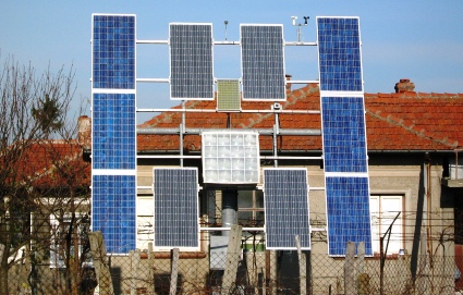

Мнениеот BulSpace » 28.09.2010 19:28
Ние монтирахме концентриращи панели 520х и 25х на тестовата ни централа в Исперих. Тракерът е двуосен, обикновен(големи отклонения) PAIRAN SF18 и на него има и панели с моно- и поликристални клетки.
Резултатите за 1 година подреждат технологите по следния начин:
1. Поликристални
2. Монокристални
3. Концентратор 25х
4. Концентратор 530х
Цените на дребно на концентриращите панели са съразмерни с моно- и поли-кристалните панели.
Заключение:
Високо концентриращите технологии не са рентабилни за България към момента. Освен това никоя банка не би финансирала подобен проект в България!
Тестова централа на БулСпейс:
1. Schott Solar(poly);
2. Shell Solar(mono);
3. Concentrator 25x;
4. Concentrator 520x
