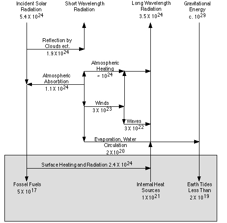

Mateev написа:Няма значение дали се върти или не - акумулатора поема енергия отвсякъде и излъчва навсякъде, но е много по инертен от периода на въртене. Дневното нагряване на повърхностните 30-40 сантиметра от почвата е нищо на фона на 13-те хиляди километра диаметър на акумулатора (земята).
Не си спомням с абсолютна точност, но топлината в Земните недра, за геотермални инсталации например, се дължи до 70-ина процента на разпада на Калий-40, 20-25% е остатъчна топлина от формирането на земята и останалите на пряко нагряване от Слънцето. Не съм сигурен точно, но знам че мога да изровя инфото, че слънчевата топлина не пробива и 5-10 м надолу в почвата.
Тук по въпроса с енергиините потоци прикачам една графика
Иначе, потенциала за геотерми да предлагат базовото захранване за една децентрализирана енергетика е абсолютно реален. Eто едни доклад, който показва в детайл това как може да стане https://www.google.bg/url?sa=t&rct=j&q=&esrc=s&source=web&cd=3&cad=rja&ved=0CEsQFjAC&url=http%3A%2F%2Fwww1.eere.energy.gov%2Fgeothermal%2Fpdfs%2Ffuture_geo_energy.pdf&ei=i6h0UtrDCMTftAbhwYGICQ&usg=AFQjCNHuvtfZ37EI6dXJWrjG0r7WoxeQJw&sig2=0VYIacOxs63loznE8DZYSQ&bvm=bv.55819444,d.Yms
