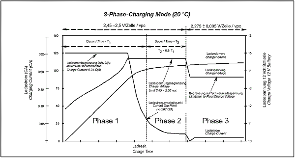

Като подзаряда "държи", се скапват. Като "държи" на повече, се скапват по-бързо. Саморазряда е малък, и на най-големите боклуци е повече от 6месеца, няма проблем да се изключва подзаряда за месец, и умните зареждачки го правят. "Тъпчат" до 14.6, като ги достигнат, прещракват на 13.8, като зарядния ток слезне до примерно 2% от номиналния, гаси подзаряда или за месец, или до следващ разряд.
А, по м/у другото, напрежението на подзаряд се коригира спрямо температурата. Май беше -2mV/K за всяка клетка.

Разлика между цикличен и стендбай заряд вече няма. 5кВт трафове и съответните дросели - перфектно. Делиш на "бакър, джевезо и алумин" и с парите си купуваш ново, дето си има процесор и знае какво прави. Ако няма зареждачка с такива параметри, купуваш един ups, само трябва да си избереш 60-волтов. Аз по принцип съм традиционалист, но чак толкова...
Попаднах на UPS, който преустановява Phase3 след няколко дена за около месец. Разбрах го по трудния начин - първо си помислих, че има повреда.
