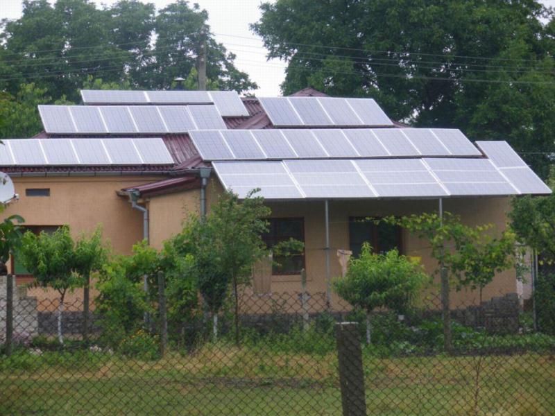

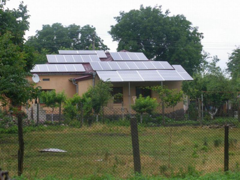

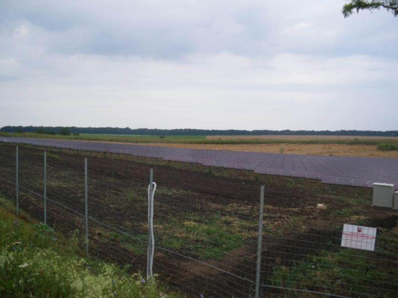

...ето я централката в с. Сенокос, а другата е в същия тараф, само че с. Соколово и е доста по-голяма и тънкослойна :)
