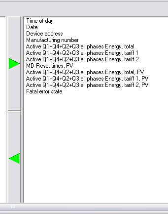

Re: ИМАТЕ ли СИЛИ или ИМАТЕ излишни ПАРИ
Мнениеот venkap » 17.01.2013 15:44
За съжаление, твърденията на KD Solar и написаното в статията се оказаха верни. @KD Solar, приеми искрените ми извинения.Попаднахме на електромер настроен така:
