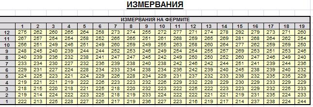

Започнахме да мерим всички точки (няколкостотин) и да си записваме техните отстояния от виртуалната равнина. Тука обаче също се натъкнахме на проблема, цитиран по-горе от г-н Ангелов. При промяната на температурата конструкцията "дишаше". Деня беше с разкъсана облачност и слънцето 100 пъти се появяваше и изчезваше зад някой облак. И показание, измерено преди 5 минути изведнъж се оказваше, че се е променило, и то с много (2-3 сантиметра). Направо отчайваща работа, при положение че гоним единия милиметър.
Близко е до ума, защо това се получава. При промяната на температурата има температурни разширения, които водят след себе си и температурни изкривявания на дъгата на фермата и температурни посуквания на самия профил. Вярно е, че са нищожни, но това влияеше на измерванията дотолкова, щото да ги направи непригодни. Можем да изчислим колко са били тези изкривявания. Знаем, че на 50 метра отклоненията стигаха до 2 сантиметра. Следователно на 10 сантиметра (основата на фермата, където беше закрепен теодолита) мърданията са били само 0.04 мм. Ясно е, че такова нищожно посукване няма как да бъде избягнато. Та то само от вибрациите при ходене по конструкцията мърдаше с повече.
Поради тази причина се отказахме да се борим с това микропосукване и решихме проблема по най-елементарния начин. На най-отдалечената точка на другия край на конструкцията си сложихме репер на височина 23 см (толкова е височината и на центъра на оптиката на теодолита). След това непосредствено преди всяко измерване на нова точка първо проверявахме репера и ако трябва, коригирахме равнината. Концепцията проработи и по този начин натрупахме и записахме нужната ни информация за кривината на всяка една ферма от конструкцията във всяка една точка на присъединяване. Цялото измерване отне няколко часа на 3-ма човека. За в бъдеще вече ще знаем и при други монтажи ще пращаме групата с теодолита един ден по-рано, за да направи на спокойствие замерванията си.
Мнениеот Mateev » 14.12.2008 18:40
След това въведохме данните в таблица на Excel и започнахме да мислим формулите. Оказа се, че не са чак толкова прости. Двама човека загубихме няколко часа, докато съобразим всички формули, но това е еднократна работа и в бъдеще няма да ни се налага да я правим.
По-долу за пример ви показвам процеса на изчисленията на кривината на източната плоча.
Това са входните данни от измерванията. Всяко едно число представлява отклонението на фермата от равнината на теодолита, измерено в милиметри. Дефакто можехме да мерим и десети от милиметъра, но нямаше смисъл, защото най-тънката ни подложна ламаринка беше с дебелина 1 мм. По вертикала са 12-те точки, които замерихме от всяка една ферма, а по хоризонтала за 19-те ферми, които са на отстояние 1.20 м една от друга. Точките на замерване всъщност представляват центъра на площта, в която бъдещия алуминиев профил ще се допира до фермата.

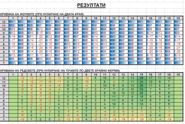

А ето и началните изчисления. В първата табличка е изчислена кривината на всяка една ферма извън контекста на останалите. Тоест ако приемем, че двата края на фермата са в точки 0, къде биха били другите нейни точки. Ясно се вижда, че в повечето ферми има систематична грешка, изразяваща се в повдигане на центъра на фермата (отрицателните числа показват по-голяма близост до еталонната равнина, която е над тях). Тази систематична грешка говори за това, че има някакъв проблем в методологията, с която строителите са определяли правата линия. Не мога да коментирам как това се е получило, защото не знам как са го правили. Ясно е обаче, че ако имахме случаен подбор от криви греди, щяхме да наблюдаваме отклонения и в двете посоки. А тука ние наблюдаваме систематичност на отклоненията, които достигат до 2 сантиметра на 10 метра греди. Не е чак толкова много, ако по другата ос гредите бяха добре подравнени. Но за съжаление това не е така. В същата таблица може да се види, че има и прави греди с разброс само от няколко милиметра (до 6-7мм). Вероятно това е производствения разброс на горещо валцованите профили. Останалата грешка е натрупана от строителите в процеса на заваряване (всички греди са удължавани).
Във втората табличка е изчислена кривината на всеки един ред извън контекста на останалите. Интересни за нас са данните в първия и в последния ред от таблицата. Тоест кривината на позициониране на върховете на фермите. Ясно се вижда, че някои ферми са наклонени напред, а други са повдигнати назад. Максималната грешка в подравняването на предния ръб на плочата е 29 милиметра, а на задния - 42 милиметра.
