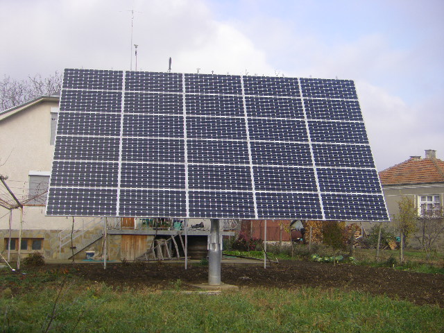

да - те самите панели си издържат градушка до някаква големина на зърното (не са съвсем крехки) така че нямаме нужда да ги слагаме абсолютно вертикално. кефа на тази конструкция е възможността да е балансирана по хоризонталната ос! тоест когато условията са нормални движещия механизъм ще харчи много малко ток. докато при една небалансирана конструкция тока ще е много по-голям и съответно ще прави загуби на централата.

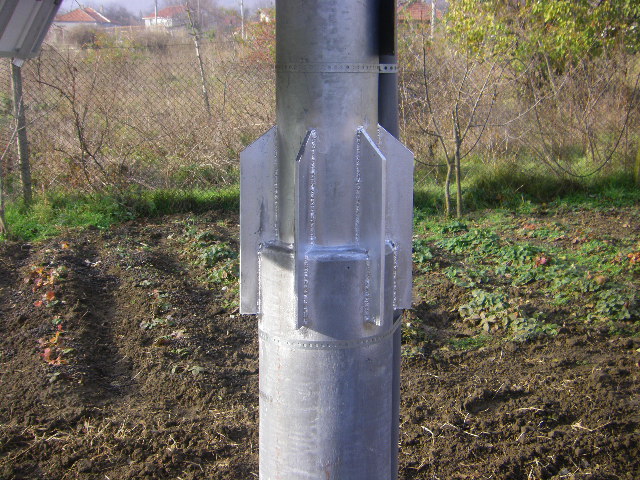

отдавна си мислех за стабилизация на този вид колона ипреди две седмици го направих.Размерите на планките ги вземах от новопристигнали пилони но ДЕГЕР и ги подсилих малко.Оригиналните планки бяха с дебелина 8мм и височина 30см.Но гледам че на пилоните които пристигат тия планки са заварявани допълнителна което ме навежда на мисълта че германците допълнителна са се презастраховали а причините са две или са го преизчислили за по голямо натоварване или са имали рекламация както казва г-н Матеев в друга тема

Иначе с този тракер вече ми беля веднъж главата. Беше преди около година, когато една силна буря сгъна плочата, въпреки че беше застанала хоризонтално. Модули не се счупиха, но плочата беше силно огъната. Наложи се да разглобя всички модули, да сменя всички алуминиеви профили с нови (и по-дебели) и да ги сглобя отново.
Като цяло към днешна дата си мисля, че този тракер е една голяма преебавка. Няма шанс да изкара 20 години, а и ползата от него е никаква, след като КЕВР силно ограничи годишните часове на работа.
Същия проблем има и с едноосния тракер на DEGER. При него вече два пъти сменям целия мотор.
Да не забравя да кажа и за пирамидките - вече съм сменял 2 или 3.
