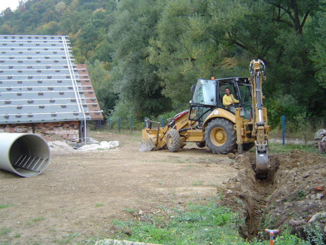

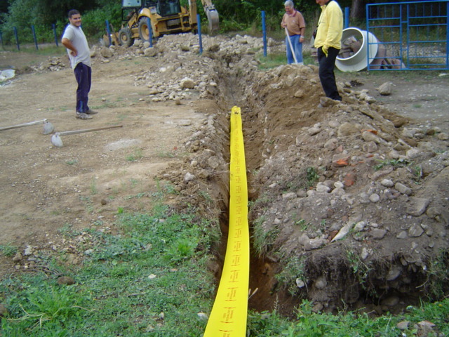

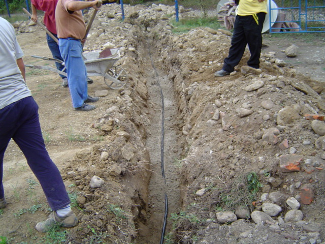

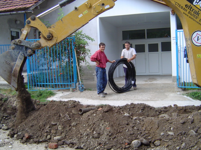

Ето малко снимки от направата на кабелното трасе:
Ето кабела .....
..... и трасето.

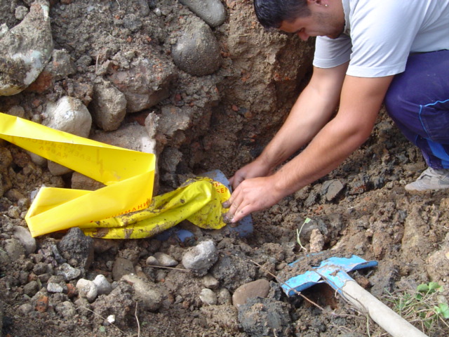

Под пътя кабела задължително се полага в PVC тръба.
Под и над кабела се слага пясък.
Върху пясъка се насипва малко пръст и след това се слага PVC лента с надеждата, че при бъдещо разкопаване лентата ще бъде видяна преди кабела да бъде повреден.
Мнениеот Joker » 29.10.2008 02:17
Не е ли малко плитко закопан кабела. По проект на каква дълбочина трябва да е.
Joker
Мнения: 78
Регистриран на: 11.01.2008 21:57
Местоположение: Troyan
Мнениеот Mateev » 29.10.2008 03:48
По проект изкопа трябва да е на 70 см, кабела - на 60, а сигналната лента - на 30. Но като гледам снимката, май не са се престаравали много много да мерят.
