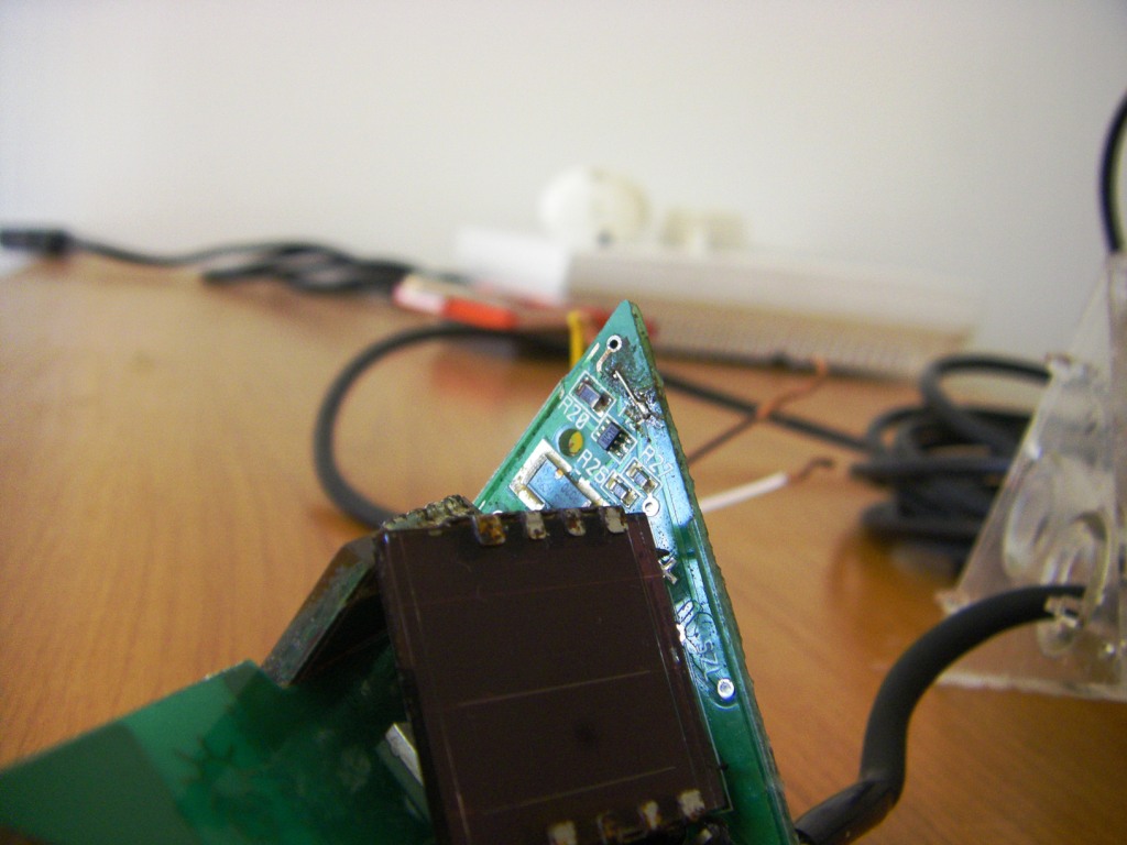

ПС.Замерих на изводите на сензорите,че има 21 волта захранване,но като се качих горе видях че пирамидката е глътнала вода...
Re: PV09 --> Deger Tracker 5000NT
Мнениеот lz1wvm » 31.03.2016 15:30
Не се стърпях и я отворих.Имаше прогнила пътечка,явно от електрокорозията.При завъртане на пирамидката вече на изходите на транзисторите,излиза напрежение за релетата на мотора.
Тези дни ще гледам да я сложа,и ще пиша.Само се чудя с какво да залепя пластмасовата кутийка....
Мнениеот lz1wvm » 02.04.2016 18:21
Пирамидката е БАРУТ :cheers: ,днес я пробвах и работи.Оства да я херметезирам.
Мисля да я нагрея до около 50 градуса и да я намажа със санитарен силикон.След това да я мина с двукомпонентно лепило Бизон...

Вече четвърта пирамидка със същия проблем.Местата където е залепена капсуловката,се пука и влиза влага,която разяжда пътечки по платката.Само на една пирамидка беше влязла влага от кабела,и единия краен транзистор беше изгорял.Тъй като точно където влиза кабела,са и изводите на транзисторите,но след подмяната му,пирамидката тръгна.
Та явно херметизацията на тези пирамидки е проблем.И си мисля дали още до като не са здрави,да се залепят допълнително с нещо по ръба,където е капсулована.
