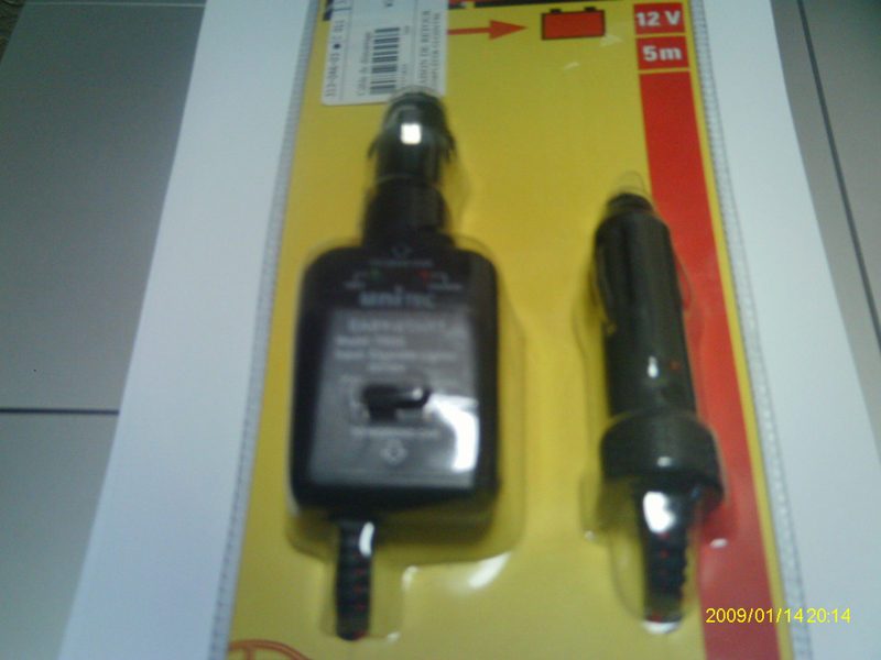

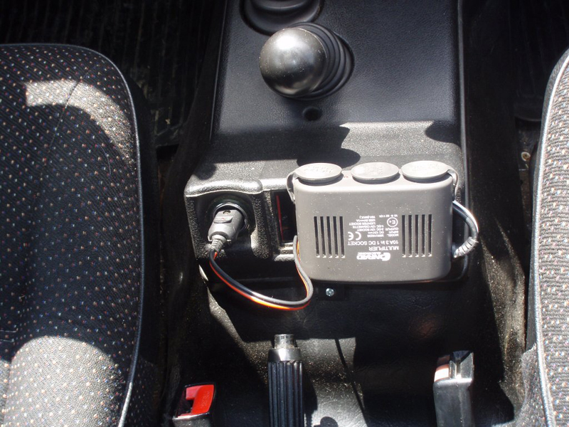

В Lada Niva 4X4 SOLAR съм монтирал на мястото на пепелника CONRAD MULTIPLIER 10 A 3 in DC SOCKET plus USB директно свързан със стартовия акумулатор. Единият 70 W PV модул чрез соларен контролер го свързвам когато ми трябва към запалката на Нивата която е свързана с акумулатора. Така използвам максимално гнездата на CONRAD MULTIPLIER. Втория стартов акумулатор се намира зад седалката ми в дървена кутия и по време на движение го зареждам чрез UNITEC EASY-START, а когато не се движи джипа от втория 70 W PV модул. Акумулаторната система на джипа на практика се зарежда от фотоволтаичните генератори 2Х70 W и от алтернатора. Двата акумулатора са свързани по време на движение и се зареждат, но след това ги разделям галванично за различни приложения. Ситемата е модулна, елементарна, евтина и много надеждна.

Колега, внимавай с тия разклонители за запалки. Направени са и конструирани така,че при по голям ток стават опасни. Могат да предизвикат пожар. Само зарядно за телефон, друго в тях не включвай.

Разклонителят на CONRAD е с 10 А предпазител. Само едното гнездо е силово за включване на хладилна чанта 4-5 А или лаптоп. Останалите две гнезда са за по-маломощни консуматори например радиостанции. USB на CONRAD е за зареждане на телефон. На пазара има всевъзможни евтини китайски разклонители за запалката на колата които са без защити, с тънки проводници, некачествена изолация и съм съгласен, че са опасни.
