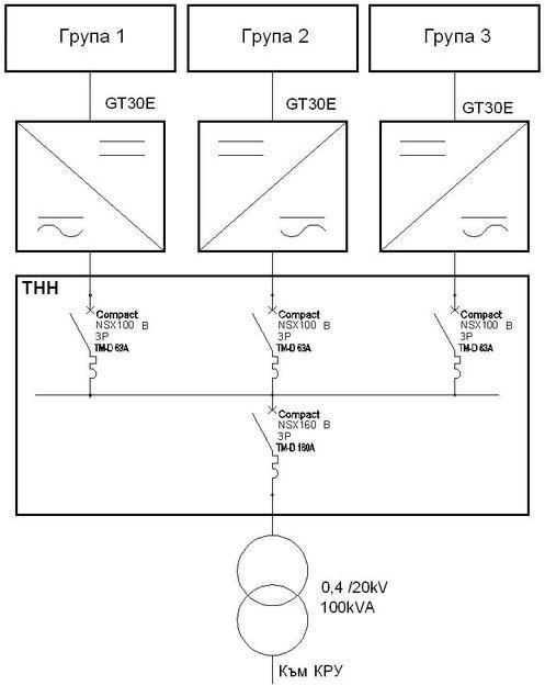

Искам да повдигна въпроса за паралелното свързване и работа на инверторите по изход (AC), както за монофазните инвертори така и за трифазните.
Има ли ограничение до каква мощност могат да се свързват паралелно.
Видях схена с 3бр. паралелно свързани трифазни GT30Е (30kW) на Шнайдер към един трансформатор Minera 0,4 /20kV 100kVA.
Как стои въпроса за свързването на по-мощни инвертори, например 2-3 инвертора по 100kW към един трансформатор.
Според мен инверторите трябва да са от една фирма и упавлението им да позволява сфазирването им по фази и изходно напрежение, това е необходимо, за да не протичат изравнителни токове между инверторите.

Мнениеот DanielDimov » 18.01.2011 15:08
няма ограничение - вече има изградени централи от порядъка на десетки мегавати при които инверторите са свързани паралелно и работят прекрасно...
също няма проблем инверторите да са на различни производители
естествено проектанта трябва да се погрижи да не могат да се получат големи дисбаланси между фазите. ако всички инвертори са 3-фазни то тогава това става от самосебе си. ако обаче инверторите са моно-фазни и се групират така че да генерират 3-фазно - тогава трябва да има някакъв механизъм за баланс. повечето производители си имат предвиден начин за комуникация. в случай че ще се комбинират различни марки - то тогава трябва поне в групите от по 3 инвертора да са от една и съща марка за да могат да си комуникират за баланса!

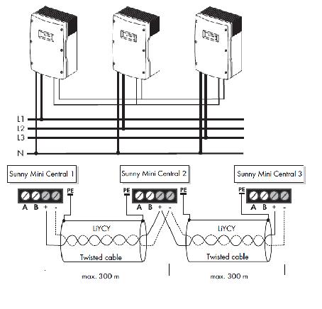

Мнениеот KD Solar » 19.01.2011 10:51
И като допълнение на г-н Димов, прилагам схемата за баланс на фазите за 6kW монофазен инвертор на SMA.

Благодаря за отговорите на г-н DanielDimov и г-н KD Solar и за представената схема.
