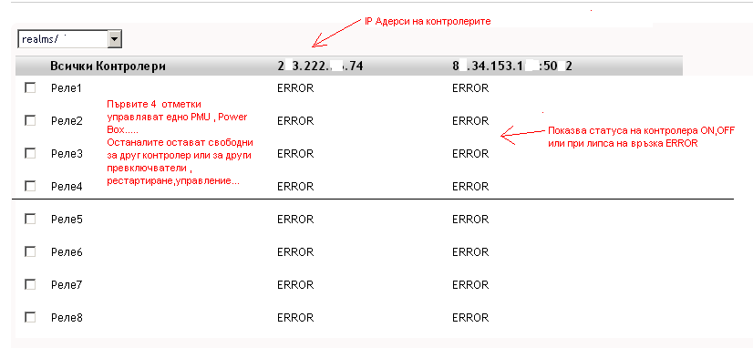

Re: Контрол на мощността на Инвертори
Мнениеот dancho » 10.08.2013 21:36
Стандартните команди са 0-30-60-100% останалите команди са в комбинация с отметките като трябва да знаеш таблицата с командите .
Започнахме да мислим за директни команди примерно натискаш 15% или 50 от директен линк .
dancho
Мнения: 54
Регистриран на: 31.05.2013 08:19
Мнениеот dancho » 11.08.2013 09:02
Ето малко яснота по въпроса със софтуера .
dancho
Мнения: 54
