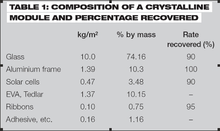

Мнениеот RevSol » 27.08.2009 12:16
Бетонът не е любимия ми материал, за това само изказвам лично мнение:
1. Бетонна плоча е отлично решение, но не е задължително да е на земята. Това може да се интегрира във всяка нова сграда с плосък покрив. Поне да се предвижда при проектирането, без значение дали за ФВГ или топла вода. Като има условия, може би ще се намерят и желаещи.
2. Като всеки артефакт: съоръжение, сграда .., ще дойде момент да бъде реконструирано, обновено или въобще премахнато. Като има бетон е доста по-трудно.
Попаднах на материал, че вече се подготвя завод в САЩ за рециклиране на панели. Ето и една тяхна таблица за кристални панели. /Ако успея да я прикача/
