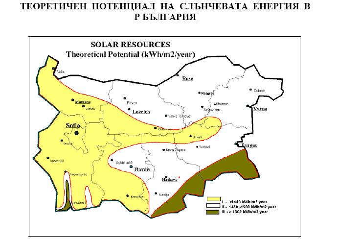

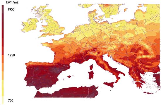

А публикуваните по-горе карти нищо не значат. Такива в Интернет има стотици. Ние разполагаме с много по-добър инструмент - METEONORM. Неговата точност и прецизност са впечатляващи. И въпреки всичко се притесняваме за локалните микро-особенности, които не могат да бъдат отчетени от никого.
