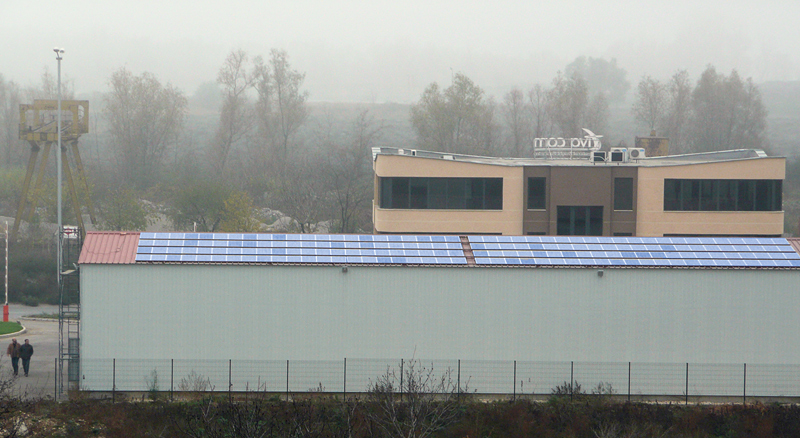

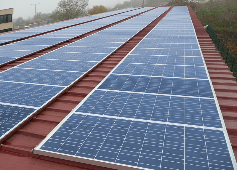

Да се похваля със следващата стъпка - накачихме ги на покрива. До ден-два очаквам инверторите, малко копане за кабел... и до 2 седмици да речем ще пробваме да се присъединим, ако не ни мине котка път.
Прилагам фото.
А данните за протокола:
176 бр ES635/QP x 125Wp/12V - Q-Cells
2 x Fronius IG120 PLUS, трифазен
обща инсталирана мощност 22kW
TIVA

Мнениеот Mateev » 14.11.2008 18:47
Като гледам, не си оставял никакво разстояние между модулите. Нали знаеш, че алуминия има различен коефициент на температурни разширения от желязато?
Мнениеот TIVA » 17.11.2008 11:17
Оставих.....
по 5 мм ляво-дясно и по 1-10 мм горе-долу
Дали ще е достатъчно?
Някой има ли някакви цифри за коеф-на линейно разширение на алуминий и стомана??
TIVA
Мнения: 12
Регистриран на: 23.06.2008 16:28
Местоположение: Русе
Мнениеот Mateev » 17.11.2008 11:55
Ето ти температурните коефициенти на различни метали и вещества. Ако приемем, че в най-лошия случай температурата на панелите се променя в диапазон от 100 градуса (-20 до +80), то тогава линейните разширения на алуминия ще са 2.3994 mm на метър, а на желязото - 1.1 до 1.6 в зависимост от вида му. Следователно можем да очакваме поне 1 мм на метър разлика в разширенията при 100 градуса диапазон. При 20 метра (както е на снимката) разликата в разширенията ще е поне 2 сантиметра.

Мнениеот Mateev » 17.11.2008 12:04

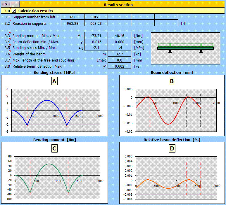

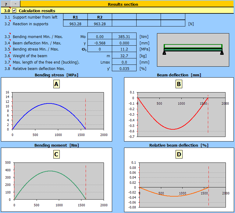

Доколкото виждам на снимката, модулите са закрепени от 2 винкела по периферията на рамките. Няма междинни подпори. Ако това е така, то модулите няма да издържат на един обилен снеговалеж. По принцип производителите разчитат, че техния модул ще бъде подпрян на поне 4 точки по дългата страна на рамката и тези точки са приблизително на 1/5 и 4/5 от дължината на рамката. Когато подпирането е в края (както е при вас), момента в центъра на рамката е 10 ПЪТИ ПО-ГОЛЯМ. Следователно рамката ще се огъне безвъзвратно или даже ще се счупи при 10 ПЪТИ ПО-МАЛКА СИЛА.
Ето как изглежда момента при правилно оразмерени подпори:
A eто как изглежда при подпиране само в двата края:
Сами виждате, че ситуацията се влошава 10 ПЪТИ. В случая изследвам стоманен квадрат с дължина 1.60 м и сечение 40х40 мм с дебелина на стената 1 мм. Имайте обаче в предвид, че алумуниевите рамки на модулите са много по-слаби.
Другото, което не става ясно е как сте закрепили модулите към винкела? На снимката не се виждат крепежни елементи. Ако само сте ги наредили, без пристягане, то тогава вятъра ще ги разпилее. Ако сте ги пристегнали от задната страна, то това е грешен метод на пристягане, защото предизвиква сили на усукване на рамката. А тя не е изчислена на такива сили. Правилния начин за прикрепване е със скоби отгоре.

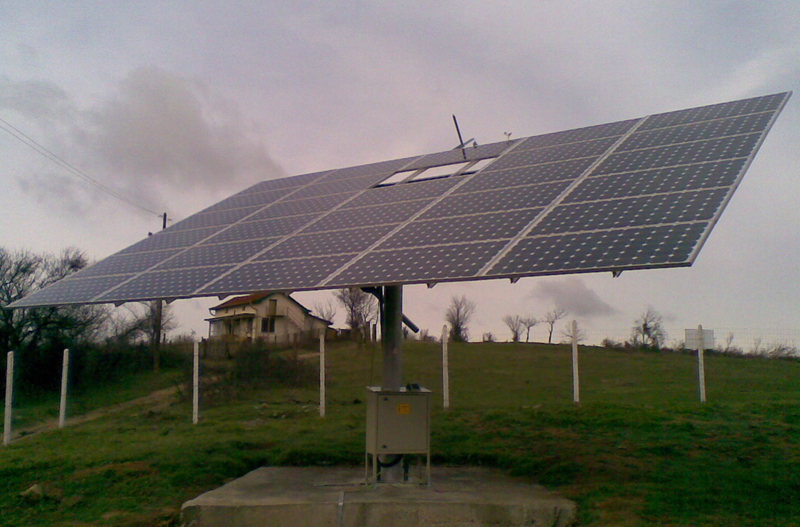

вече и аз мога да се похваля с изградена и работеща фотоволтаична електроцентрала :D

Мнениеот Vandal » 16.02.2009 10:44
Честито.
Нещо повече да ни кажеш!
Каква мощност е.
Към кое ЕРП е свързана.
Какви проблеми имаше до пускането и в действие.
Това горе в средата не мога да разбера какво е.
Абе колкото повече подробности, толкова по-добре. :D
Мнениеот danailova » 16.02.2009 12:01
Благодаря :D !
Мощността е 4.93 kWp, затова и липсва един панел в средата (за да не прехвърли 5-те кWp и да мине по по-ниската цена). Свързана е към ЕВН и се намира в едно село до Средец.
Като се захванах с това начинание се надявах нещата да се случат по-лесно, но уви бюрокрацията в България си каза думата. Оказа се, че процедурите са доста и за човек (като мен) не занимавал се до сега с работа от такова естество е леко казано трудно. Всеки по веригата успя да ме забави кой с месец, кой с два, но все пак успях. Чакам все още договора за изкупуване на ел. енергията, но поне вече имам електромер :D
Надявам се от сега нататък само на положителни емоции свързани с PV системата, но ... поживём - увидим :)
