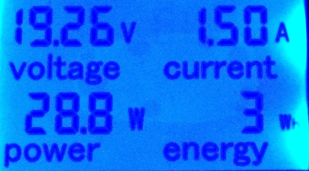

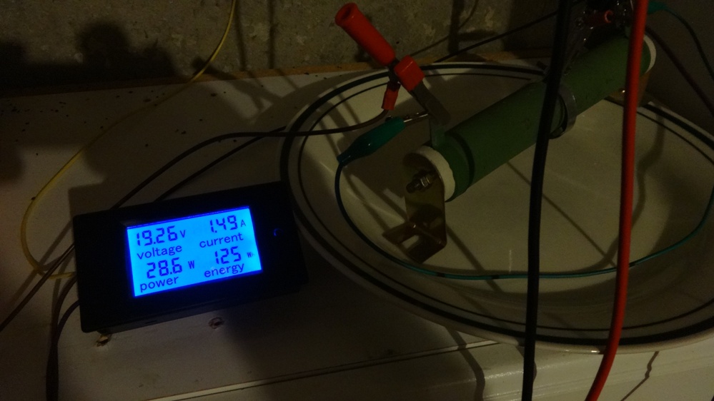

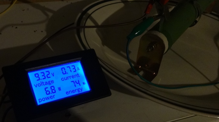

Мнениеот saraneron » 02.01.2016 23:43
ЧНГ! Здраве и късмет на всички през новата година! :D Днес 2 януари 2016 само за 3/три /часа от 12.20 до 3.20 ,панелчето от 30 вата пик произведе 74 ватачаса енергия .Приравнено за 1 киловат централа е 2440ватчаса!Товарният резистор е 13 ома ,100 вата и се загря над 120градуса по Целзий.Dnes ,3 януари , слънцето огря двора преди 8 часа.Имам засенчване и към 8. 45 огря и панелчето, което веднага вдигна 15.8 вата!В 9.05 18.9вата темпетатура на товара 90 градуса при околна температура в мазето където е монтиран 18 градуса.В 9.30ч. мощност 22.3вата ,106 градуса на товара.В 10.00ч. има 15.2вата мощност, добива намаля поради засенчване от клони на дърво!В 10.50ч.мощноста варира м/у 12-13 вата заради засенчването и лек вятър, който клати клоните на дървото!Температурата на товара 76градуса!В 11.00ч мощноста падна под 8 вата заради засенчването от дървото!Posledno izmervane v 12.20h.na 3 януари .След като излезе от засенчването панелчето вдигна 28,6вата .Почти толкова колкото и на 2 януари по същото време.ОБЩО ЗА 1 ден е произвел 125 ватчаса, като сутринта и вечерта имаме пропуснат добив от 100% засенчване и на обяд над 70% от засенчване на едно дърво и на стълб от уличното осветление.Ако допуснем ,че тези пропуски са към 12% , то реалния добив би бил около 140 ватчаса за един слънчев ден!Приравнено за 1 киловат централа е 140х33=4620ватчаса=4,62киловатчаса.Щом в едни от най-късите слънчеви дни от годината имаме този добив е ясно ,че през лятото ще е още по добре!Мога определено да кажа ,че малкия добив през есента зимата и пролетта се дължи основно на липсата на слънце а когато го има всичко си е на 6!Другият извод е ,че тази конфигурация панел директно към активен товар без всякаква друга електроника се справя повече от добре !!!Не са нужни никакви тракери и други електроники, акумулатори, за да работи системата отлично!Взмам един цитат от статия,,В климатично отношение България се нарежда сред “слънчевите страни” в света. Слънчевите дни в различните райони на страната са между 250 и 300 за година, като в някои градове са дори и повече. Например, в Гоце Делчев са 317 дни, в Смолян – 315, а в Кърджали 309 дни.
Средногодишното слънцегреене над София е 2 020 часа, над Пловдив – 2 240 часа, над Сандански – 2 520 часа".Какви са крирериите за слънчев ден е спорно да се каже ,но ако се вземе най-малкото дни 250 и добива на 2 януари който е минимален за годината за слънчев ден / 22 декември е реално най- късият ден/се получава ,че централа 1 киловат пик без никакви електроники тракери и т.н. за годината се очаква да произведе 4.62 киловатчаса х 250 дни=1155киловатчаса за година! Ха ,ха, ха , както един колега от форума обича да се кикоти,ако се окаже вярно това число, което е много вероятно та дори и да е 1000киловатчаса за година ,то е близо до добива на централи обзаведени със скъпи апаратура последна дума на техниката !Засега оставям опитната постановка да си работи до към април ,май и да видим колко ще натрупа!

Мнениеот saraneron » 05.01.2016 21:12
Днес 5 януари в 01.00 на обяд панелчето от 30 вата пик произвеждаше 29.2 вата.Товарното съпротивление с мощност 100 вата , и съпротивление 13 ома е нагрято до 125 градуса целзий! Темературата на въздухът на двора е около 0 С.Да добавя, че ако товарът е равен на 10,778 ома , което е оптимално за 1000 вата радиация / м2 ще имаме и над 30 вата мощност!А ако е още по-малко, например , около 10 ома за най-силната пикова радиация ,примерно 1200-1300 вата/м2 ,панелчето на обяд в най-силното слънце ще поддържа за около 20-30 минути към 33-35 вата мощност.Тези пикови мощности обаче на са нашата цел, тъй-като тогава ще пропуснем да усвоим енергията, която е по малко ,но я има в по-голям период от другото време през деня!И още една малка отметка!За малък период от време няма измислена електроника ,която да е свързана м/у панела и активен товара и да осигурява за това време постоянно по-голяма мощмост отколкото директното свързване панел- активен товар.
