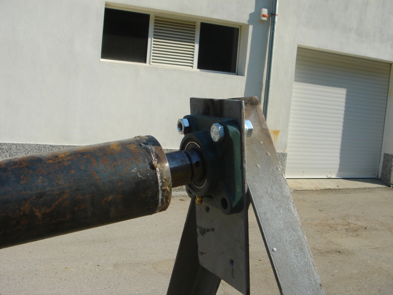

Ето и от мене снимки на първите ми експерименти за направата на тракер още от преди година и половина. Първата бета версия сглобихме само за няколко часа.
И първата и най-важна част беше да пробваме истинско лагеруване, а не немската интерпретация с месингови втулки, които се разхлопват за 3 месеца.
На снимката виждате една идея за лагеруване, която е направена с китайски самонагаждащ се лагер, струващ само 6 лв. в магазина (на снимката по-горе). Разбира се тази идея умря в зародиш, защото нямаше как надеждно да защитим лагера от проникване на влага и от ръждясване на сачмите. Както и да е. Изоставихме (захвърлихме) образеца на поляната и той стоя там повече от година (махнахме го допреди седмица-две). И най-интересното беше, че лагера все още не беше блокирал, въпреки покрилата го ръжда.

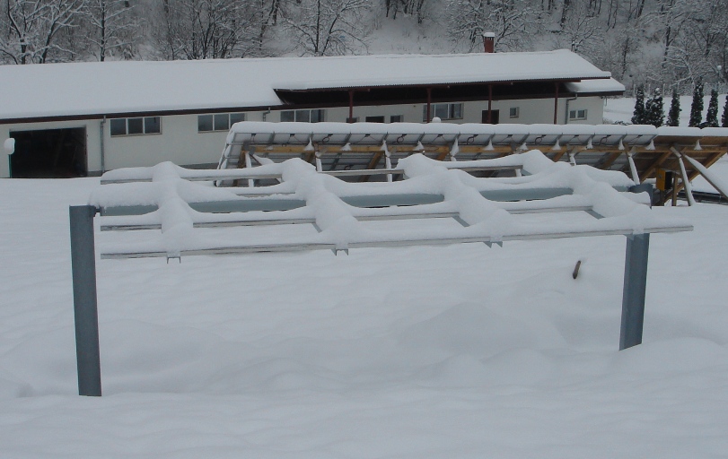

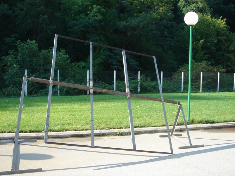

Мнениеот Mateev » 20.10.2008 04:05
После направихме няколко експеримента и достигнахме до една доста по-елегантна конструкция на едноосен позиционер - с възможно най-малко части и в същото време достатъчно здрав. Даже го монтирахме, но заваля сняг и не можахме да сложим модулите. И така изкара цяла зима.
Конструкцията е безкрайно проста. Една тръба, която лагерува на два профила двойно Т. На тръбата със скоби са монтирани П профили, а върху тях - алуминиевите профили. Има обаче една тънкост - П профилите са монтирани ПОД тръбата. По този начин тяхното тегло е ПОД центъра на тежеста на тръбата. Когато се монтират модулите, тяхното тегло ще е НАД центъра на тежеста на тръбата. Като цяло се получава балансиране на двете тежести, в резултат на което 250 килограмовата плоча се движи с усилие само от 5-10 килограма.
И това е целия тракер. В момента е ориентиран в посока изток-запад, което означава, че това е конструкция с автоматично сезонно регулиране (просто ми трябваше такава за експериментите). Нищо обаче не ни пречи да го ориентираме в посока север-юг и да направим единия крак по-къс от другия. И ето ти готов едноосен тракер. При това безкрайно прост и евтин.

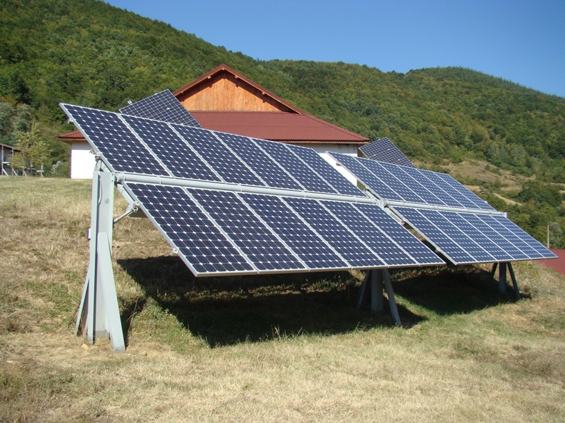

Мнениеот Mateev » 20.10.2008 04:34
Веднага след като се стопи снега сложихме модули на тракера и ето какво се получи:
Стана голям красавец, само че се появи проблем. Горния връх на краката леко тръпнеше при силен удар (вибрации с отклонение около 1-2mm). Това е нищо в сравнение с немските тракери (които се гънат с по 5 сантиметра). Но въпреки всичко аз исках много здрава конструкция и затова добавих по 2 подпори на всеки един крак. Не че имаше нужда, но нали съм си маниак на тема здравина. Другия проблем, който се появи, беше видимото провисване на тръбата, след като монтирах модулите (те тежат около 150 кг.). Провисването беше не повече от 7-8 mm, но се виждаже и дразнеше окото. Затова добавих отдолу още два квадратни профила 10х10. И след тези модификации вече се получи един невероятно здрав тракер, който превъзхожда немските по здравина поне 5 пъти и който би издържал теглото на една лека кола върху плочата си. Последния недостатък на тракера беше това, че лагеруващата система все още беше с открити лагери. Мислех си, че в бъдеще ще измисля някакъв начин да я защитя, но така и не го направих. И до ден днешен лагерите са открити и дъжда вали върху тях. Впоследствие реших въобще да не ги защитавам, за да видя колко ще издържат, преди да блокират от ръждата. И вече издържат 7-8 месеца. А когато блокират, ще ги сменя (новите ще струват 10-12 лв.) и чак тогава ще мисля за защитата им от влага.
Последна промяна Mateev на 20.10.2008 04:50, променена общо 1 път

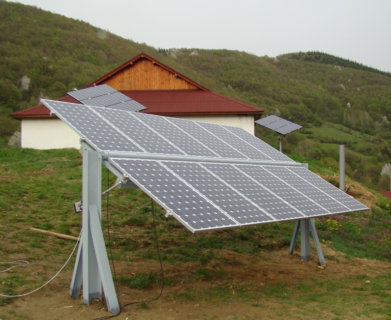

Мнениеот Mateev » 20.10.2008 04:46
А ето и следващата версия на същия тракер (от дясно на стария):
На снимката не се вижда, но новата версия е оборудвана с по-съвършенна лагеруваща система, скрита вътре в тръбата. Състои се от два радиални и един радиално-аксиален лагер, скрити вътре в тръбата и защитени от влагата със семеринки. Тази версия има две основни предимства:
1. Лагеруващата система е не по-лоша от тази на колелaта на една лека кола. Никога няма да се повреди и никога няма да блокира от проникване на влага и ръжда. Тоест постигнахме ефекта "maintenance free". Но това леко повиши цената (новата глава вече струва 25 лв.).
2. Радиално-аксиалния лагер позволява и странични натоварвания на главата. Такива ще се появят когато тракера се ориентира на север-юг и единия крак стане по-къс от другия (тоест когато стане истински 1-axis тракер).
