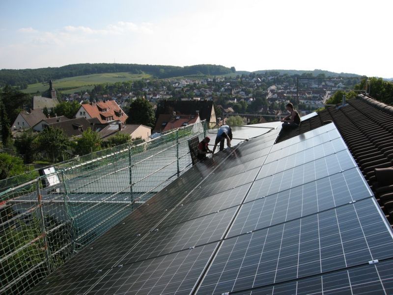

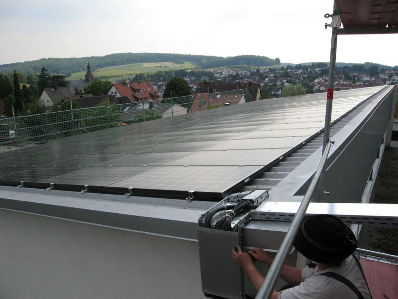

Аз си направих една 68кВп в Германия и я пуснах на 25.06.10. :-) Не, че съм се засилил да инвестирам в Булгаристан, просто обсъждаме докъде са работите.
1. Цена за зелена енергия вече има по фактурите на потребителите - това е много добре - всеки в България поема товара ВЕИ, т.е. няма начин средствата за ВЕИ да се "изчерпат" както в Испания
2. Говори се, че цената ще се фиксира за срока на експлоатация. Ако това стане, няма какво да мрънкаме вече (освен за безкрайните глупави процедури). Но, явно трябва и Държавните служители да имат някаква задача в службите си :-)
3. Финансирането - това си е проблем в България. Лихвите са адски високи и не позволяват рентабилност. Но, ако някой има свободни пари, тогава може да ги тури на Българската поляна.
Въпросът, който поставяш, има резон: Защо в Булгаристан, а не в Германия. Всеки трябва да реши според личното си положение, дали 200кВч/кВп повече годишно (цената на изкупуване в БГ сега е по-висока) оправдава риска на инвестицията в нашата Родина!
Както казах, моята е в Германия...
