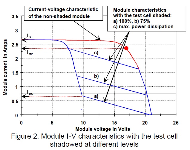

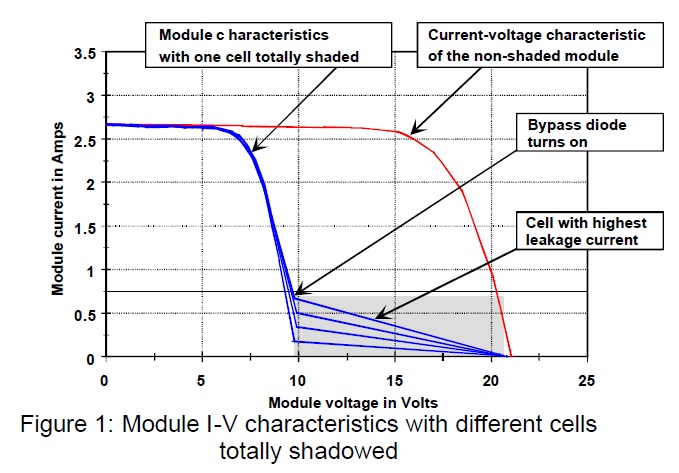

Мнениеот malchev » 10.09.2009 02:40
Една публикация от двама професора.
Вътре има две интересни V-A характеристики
и две още по-интересни обобщения, които ще си позволя да преведа:
"В поликристалните модули BP3160 (160W) и BP3125 (125W) съответният байпас диод се отпушва при пълно засенчване на която и да е единична клетка. Най-тежък вариант на засенчване е около 33% за клетките с най-малко вътрешно съпротивление, и около 20% за тези с най-голямо вътрешно съпротивление....
Монокристалните модули BP7170 (170W) имат по 6 байпас диода и 72 клетки (по 12 клетки на диод), в резултат на което се наблюдава най-ниската загуба на мощност спрямо всяка друга вътрешна организация при пълно засенчване на една клетка. При тези модули най-тежък момент за клетките с най-голямо вътрешно съпротивление е при 12-15% засенчване.
Модулът с 40 клетки от нов тип даде неочаквани резултати. Пълното засенчване на клетките не отпуши байпас диодите. Всички клетки са с толкова малко вътрешно съпротивление, че при засенчване пропускат обратния ток преди достигане на отпушващото диодите обратно напрежение...."
Hot_Spot_Testing_by_JW_etal.pdf
"HOT SPOT TESTS FOR CRYSTALLINE SILICON MODULES"
by John Wohlgemuth (BP Solar) and Werner Herrmann (TUV Rheinland)
(588.09 KiB) 981 пъти
