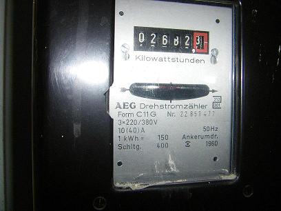

Това е снимка на немски електромер преди една седмица.Както се вижда електромера е доста стар но хората си го ползват(и това е в частен дом,който не е единствения с този тип електромер).В сравнение с Българските това ме навежда на две хипотези.Първата е че,електронните електромери са с по-лесно управляема софтуерна грешка(което може да стане на место от съответното ЕРП!!!!!!!) и съответно от една 5 киловатова централа с 1 процент грешка минус в електромера,то той си избива парите за около 3 години(макар че е подарък от ЕРП-то).Другата е,че при нас за 20 години се смениха сигурно около 3 вида(сертифицирани) електромери.Което ме кара да се замисля,че това е пране на пари на някоя(или някои) фирми вносителка на електромери и облагодетелствани от държавата.Горките Германци нямат пари да си подменят електромерите от социалистическото време.
За мен това е един от многобройните примери за БЪЛГАРСКАТА бюрокрация и корупция.
Мнениеот venkap » 03.03.2009 14:21
lz1wvm написа:......Първата е че,електронните електромери са с по-лесно управляема софтуерна грешка(което може да стане на место от съответното ЕРП!!!!!!!) и съответно от една 5 киловатова централа с 1 процент грешка минус в електромера,то той си избива парите за около 3 години(макар че е подарък от ЕРП-то)
Наистина има възможност да се манипулира софтуера на електромера, но това не става много лесно и то от инкасатор. При всяка промяна в паметта му остава следа и може да се проследи. Това, че в Германия още използват индукционни от 60-те години говори за качеството на произведените електромери. Индукционните електромери са като механичните часовници за астрономическо време, ако са с качествени материали дори произведени в началото на миналия век пак ще работят точно.

Мнениеот lz1wvm » 06.03.2009 16:06
Да,знам че инкасатора няма такива правомощия(а и не му е работа),но при самата мисъл,че енергото може да се ровичка в електромера(имат право да сменят параметрите) за мен е достатъчна.А електромерите,които се подмениха по държавно време-така ли не можаха да намерят някой качествен.За мен всичко това е една голяма лъжа от,която потърпевши сме всички потребители и производители на ел.енергия.

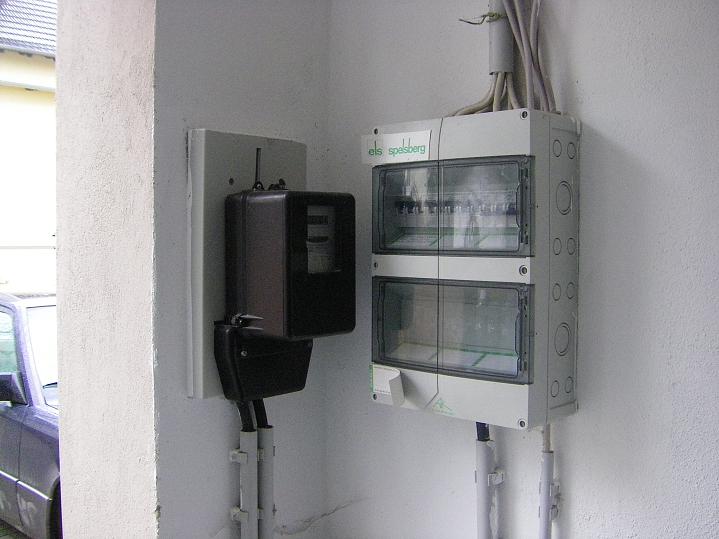

Забравих да пиша за горната снимка,че човека преди 2 години си е правил на ново ел.инталация на къщата и нови ел.табла.Енергото само са пломбирали електромера без да сменят местото му,щото той се намира на гаража(незнам защо е така може би нямат проект за местенето,собственика на къщата също не можа да каже)
