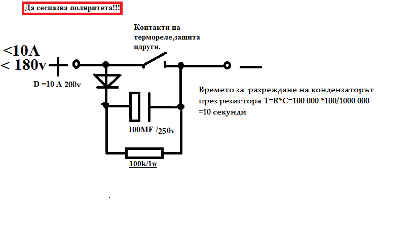

Дъгата е НАЙ-ГОЛЕМИЯТ проблем .И то може да е много неприятен ако се подцени.Единствено е добре ,че все пак слънцето грее по 5-6 часа и намалява риска през ноща да не видиш звездите през покрива !Направо изпарява контактите,имах случай и на залепнала термозащота?Дали от фотоволтаика или от преди незнам?Това е истина!Мощен контактор ,с искриогасеител на контактите е добро решение! Електронно реле е перфектно , но има малко загуби топлина в релето около 15 вата ТРЯБВА РАДИАТОРЧЕ. http://www.ebay.com/itm/DC-DC-60A-Solid ... 27dc453a63 .Видеото е гледано преди годии.Много е показателно.Ето и една схемичка, която предлагам ,за съжаление не съм съм я пробвал колко е ефективна!Няма причина да не работи а не е скъпа,всички контакти трябва да се запаралелят и да се спази поляритета!Схемата не прекъсва 100% ВЕРИГАТА КЪМ НАГРЕВАТЕЛЯ но през 100килоома остават няколко милиампера,по-малко от 1 ват за тези токове и напрежения!Между две ИЗКЛЮЧВАНИЯ е необходимо да се остави време за възстановяване на схемата 10 сек.Съвет ,при аварийно изключване на термозащита е най добре да бъде направо подменена с чисто нова, старата е добре да се отвори и направи анализ за пораженията ако има такива в нея и да се направи извод за проблема!
