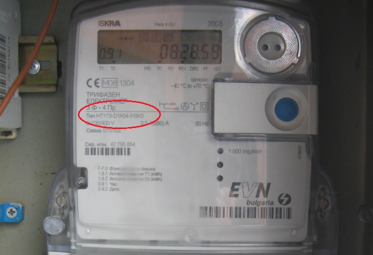

Да не нахалствам в чужда тема, но пак според заглавието: С мрежов инвертор съм 5кв и в момента произвежда 4кв. Включени са консуматори 3 кв общо. Електромера на ЕВН свети с червения диод и екранчето свети. Значи ли това, че си плащам 1 кв излишък който се бута в мрежата ? / модела на електромера не мога да го посоча.

bubolinka1 написа:Да не нахалствам в чужда тема, но пак според заглавието: С мрежов инвертор съм 5кв и в момента произвежда 4кв. Включени са консуматори 3 кв общо. Електромера на ЕВН свети с червения диод и екранчето свети. Значи ли това, че си плащам 1 кв излишък който се бута в мрежата ? / модела на електромера не мога да го посоча.
Ако свети постоянно и не мига значи консумираш собствената енергия.Ако имаш излишък,червения диод пак мига.Поне при мен е така.Има и едни стрелки,които сочат различно при връшане на енергия и при консумиране на енергия от ЕРП.Споделям от личен опит с проведени тестове с акумулутарчоета и само с 25 вата панели.Абонат съм на ЧЕЗ,ако има значение.Когато няма консумация от ЕРП,стрелкичките ги нема.Когато консумирам от ЕРП,Стрелкичките сочат на дясно като застана срещу електромера.Когато връщам излишна енергия,Стрелкичките сочат на ляво.Дано съм полезен. :alien: :cyclops:
Не можеш ли да снимаш електромера? Иначе 99% сигурност, че ти отчита върнатата електроенергия като потребена. Новите електромери на ЕВН по нашия край са такива и отчитат всичкото като абсолютна стойност.

Всъщност имам три вида електромери в обекта. Единият има отметка със стрелкичка за "обратна енергия" и тя е активна при излишък/ монофазен/, другият монофазен няма такава стрелкичка, но пък едни лентички при потребление от ЕРП се увеличават при увеличаване на мощността, а мигат същите лентички, когато "връщам". При двата електромера екранчето не показва стойности на обратната енергия/ къде ще ги отчита тогава?/. На трифазния електромер няма стрелкички за обратна и потребена енергия, няма и лентички за мощността, но пък какво отчита там и аз още не зная, но няма сменящ се екран за мерене на обратна енергия. Вероятно електромерите разполагат с възможност, но не е включена. Сметките са малки, затова дали ще платя два пъти една и съща енергия не е толкова от значение. А тия "ГАЛИМАЦИИ", са от скука, докато чакаме бюрокрацията. Не стига, че е с непрекъснато променящи се условия от неизгодни , в по-неизгодни, но и бавни и недружелюбни, сякаш ЕРП няма да си получава таксите от това което има да стане от новия клиент.... Не ги разбирам с каква логика са тия ЕРП ? Какъвто и да е клиента, нали все такси плаща ? Скъпи и прескъпи такси са си измислили за "далекопровод", която такса платих и ПАК нищо не се случва. Като се бавят да взимат такса за пренос и такса за достъп, по-изгодно ли им става ?

Въпреки допитванията до служители в ЕВН и до работещи в сектора, отговора, че върнатата енергия не би могла да се отчита като потребена енергия , освен ако не е монтиран двупосочен електромер, не се потвърдиха:
Изключих всички бушони, за да няма никаква консумация в обекта и оставих да бъде включен само инвертора. В дъждовното време показваше 2кв производство, а за 30мин. електромера се придвижи напред с половин киловат.
ТОва идва да рече, че излишъка се заплаща като потребена енергия. Цената на баланса на мрежата.
Къде отидоха уверенията, че това е невъзможно, освен при двупосочен електромер?

bubolinka1 написа:Въпреки допитванията до служители в ЕВН и до работещи в сектора, отговора, че върнатата енергия не би могла да се отчита като потребена енергия , освен ако не е монтиран двупосочен електромер, не се потвърдиха:
Браво за експериментите.
В други теми това сме го дискутирали - излишната енергия се заплаща като потребена енергия.
