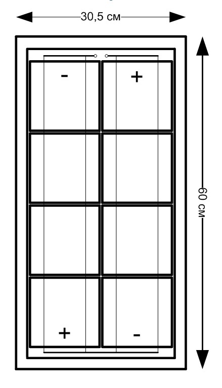

Технологията на клетките каква е? Може ли да ми продадеш 8? Така мисля че ще може да се получи нещо като малко панелче 25x50см + отстояния и дебелина на рамка или иначе казано около 1/4 от площа на истински панел с 32 клетки. Преполагам една клетка е 0.5V и около MPP current 5А ако ги свържа последователно ще имам 4V на празен ход и около 3V под товар евентуално ако реша да захраня някакъв консумар.
Прикрепих как ги виждам нещата :arrow:

Мнениеот Mateev » 23.07.2010 12:05
Правилно си се ориентирал. Една клетка има напрежение около 0.5V и ток около 5А. Мога да ти дам клетки, но проблема е с тяхното изпращане. Много са трошливи и си нямам никаква представа как да ги опаковам, за да не се счупят при транспорта. Може би най-разумното е да ми дойдеш на гости и да си ги вземеш сам.
Ще ти дам и малко парчета от счупени клетки, за да се упражняваш в запояването. Иначе има голяма опасност да повредиш здрава клетка. Слоя от сребро е много тънък и запояването на лентичка без да го обелиш изисква голямо майсторство и доста тренировки. Има си и тънкости, които ще ти ги обясня. Ще ти дам и малко лентички, ако си нямаш.
