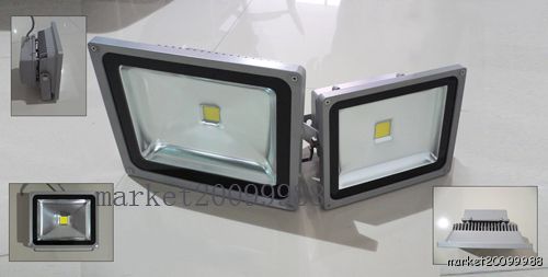

отдавна съм се насочил към автономно осветяване на рекламни елементи.
Моля зя вашето мнение относно осветяването на билборд от 12 м2 двустранно с 4 броя LED прожектора по 50W.
Имам голям проблем със осветявнате на някой бордове в градовете.
То е дране с разрешителни, проекти, съгласувания, изпълнение, отдалеченост на касетите на енергото и улично осветление и такси за какво ли не.
Бих искал да чуя вашето мнение за идеята ми.
Какви панели би трябвало да се закупят и какви акамулатори са ми необходими за тази мощност от 200W.
Предварително благодаря ! :?
