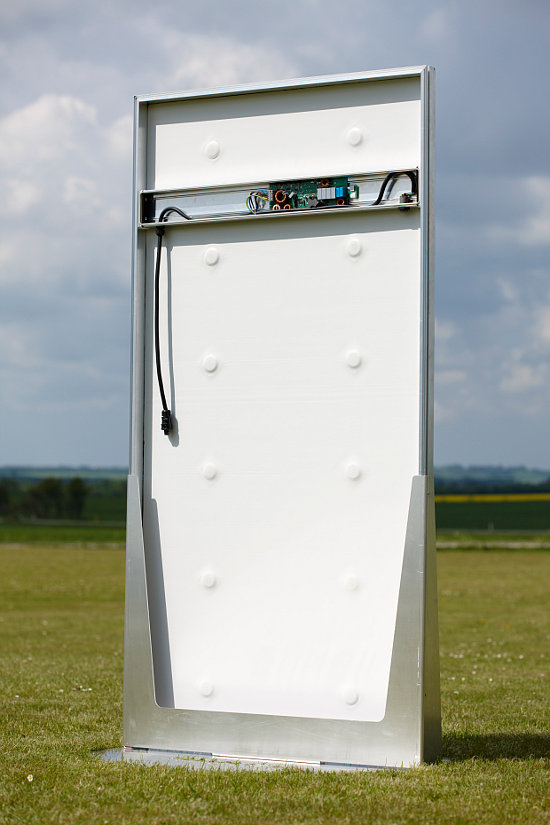

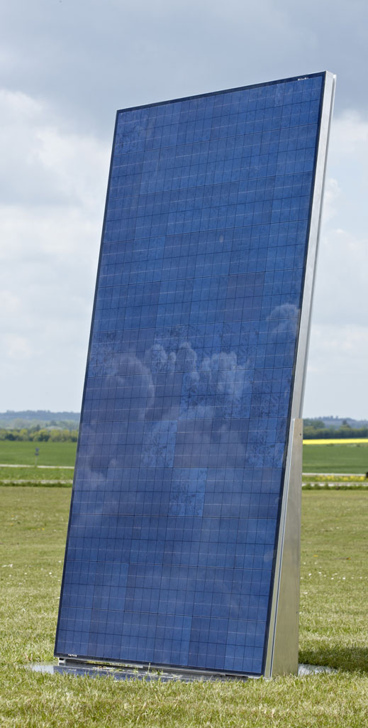

Мнениеот TT » 18.11.2010 16:50
(117.47 KiB) 2108 пъти

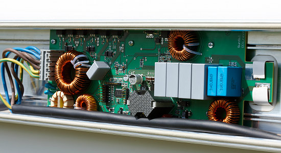

И аз мисля, че бъдещето на централите е да се правят с модули с вградени инвертори в тях. Всичко обаче зависи от цената. Цената на един такъв модул трябва да е по-скъпа от на останалите с не повече от 0.2 EUR/Wp. Тoест при 300W модул цената на инвертора му трябва да е не повече от 60EUR.
Всъщност бъдещето на този тип модули зависи от това дали производителите на електроника ще бъдат в състояние да направят пълноценен Grid Connected инвертор с цена от порядъка на 50 EUR. Освен влизане в паралел инвертора трябва да има и възможност за комуникация с него (може би по радиоканал или по самата мрежа).

...имам въпрос към електричарите тук - няма ли при изходящ ток 1.7 А при съответното свързване в паралел да му изпаткат транзисторчетата на този микро-инвертор. Изглежда ми /подчертавам, че не съм специалист/, че микроинверторите биха били подходящи само при малки инсталации... Колко модула биха могли да се свържат в паралел?
Мнениеот Mateev » 18.11.2010 20:30
Който е проектирал платката, бъди сигурен че много добре е сметнал токовете и напреженията. Не е проблема в това, а в качествата на инвертора (трябва да има вграден микрокомпютър, много датчици за какво ли не и възможност за комуникация с външно устройство - напр. система за мониторинг и контрол). Иначе от гледна точка на вътрешната схема не би трябвало да има значение дали в мрежата ще е свързан само 1 такъв инвертор или да кажем 10 000. Тоест няма да има проблеми да се направят произволно големи централи, реализирани с тези интелигентни модули.

Не се притеснявай. Колко ще бъде този параметър е въпрос на софтуерни настройки. Бъди сигурен, че за всяка държава този параметър ще бъде настроен така, щото да отговаря на нейните стандарти.

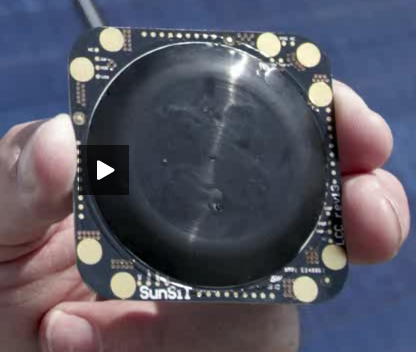

Видеото доста ме впечатли с тестта на произведителността със засенчванията.
http://smartpvenergy.com/video/
Според мен има голямо бъдеще в тази технология.

Да, наистина впечатлява. Вероятно има алгоритъм и управление за непрекъсната оптимизация. А кучето е зарито тук.
Във всеки панел има 10 такива модула, което предполага някаква матрична организация на клетките
