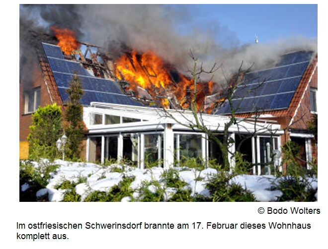

17 февруари изгоря къща в Долна Саксония.jpg (239.02 KiB) Прегледано 18684 пъти

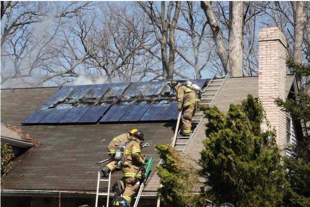

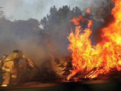

fire 1.jpg (56.03 KiB) Прегледано 18684 пъти
fire 2.jpg (138.23 KiB) Прегледано 18684 пъти

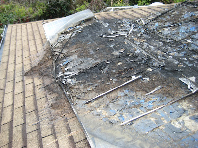

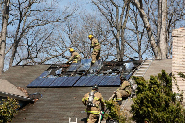

Fire-Damaged Array in April 2009 CA.jpg (160.72 KiB) Прегледано 18684 пъти

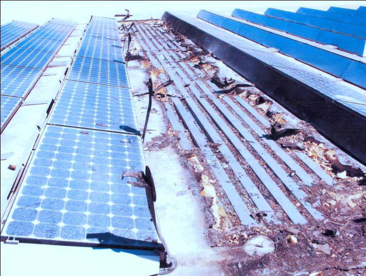

Residential PV Fire in March 2010 MD.jpg (124.17 KiB) Прегледано 18684 пъти

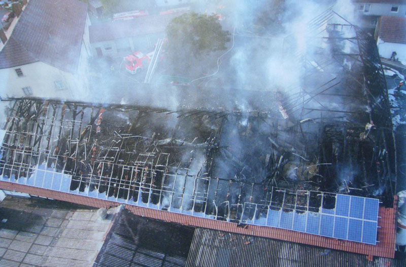

san-diego fire.jpg (115.44 KiB) Прегледано 18684 пъти

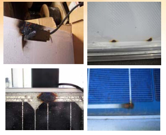

Мнениеот TT » 31.01.2011 15:56
Пример за некачествени панели, голям риск от пожар
Некачествени панели.jpg (151.07 KiB) Прегледано 18525 пъти
Мнениеот Mateev » 31.01.2011 16:20
Като гледам снимката, добавям още една възможна причина - Лоша спойка, която прегрява.
Пишете и вие за възможни причини за пожар и най-накрая ще систематизираме всички причини, за да може да са от полза на настоящите и бъдещите проектанти.

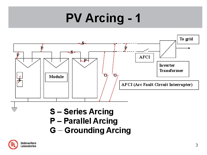

...доколкото виждам говорим за стринг, т.е. за DC окабеляването. Нарисувах си схемичка :)
Мнениеот TT » 31.01.2011 18:38
Gio написа:
Mateev написа:
Gio написа:
Mateev написа:2. Не са сложени предпазители както на плюса, така и на минуса на ВСЕКИ ЕДИН СТРИНГ.
...а защо и на минуса на всеки един стринг..???
Защото не се знае къде ще възникне късото съединение от протриване на някое кабелче или от удар от пренапрежение (индуктиран от близка мълния). Нарисувай си електрическата схема и ще видиш, че има ситуации, в които точно минусовия предпазител спасява положението. Имай предвид, че пробив може да стане както от кабел към земя (алуминиевия профил), така и между два кабела, лежащи в снопа един до друг.
Всички възможни примери в Стринга DC (+) (-) е тeзи:
