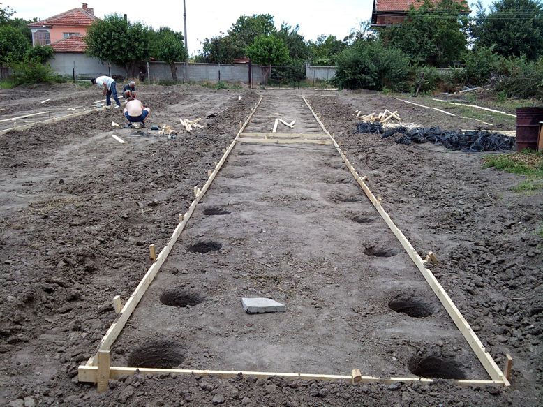

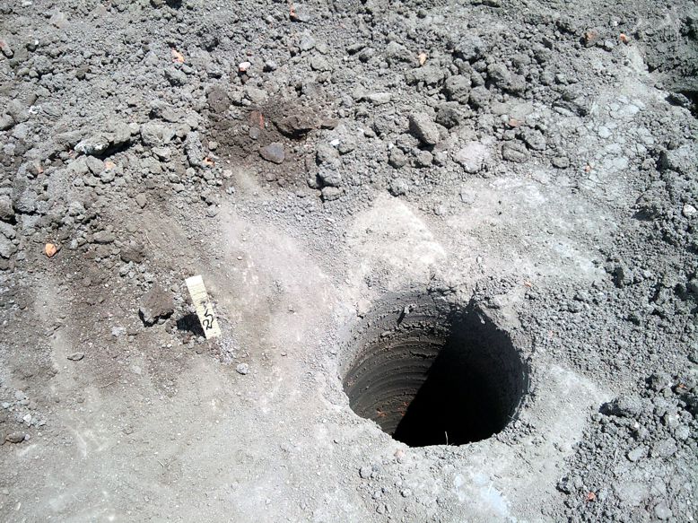

Лятото на 2011 г. започнахме ентусиазирано изграждането на одобрената по м.311 централка в двора в с. Войсил. Изтръскахме касичката на детето и .... почна се едно копане.

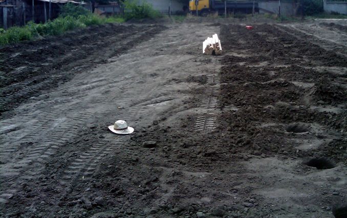

Равно поле и .... шапка на тояга.

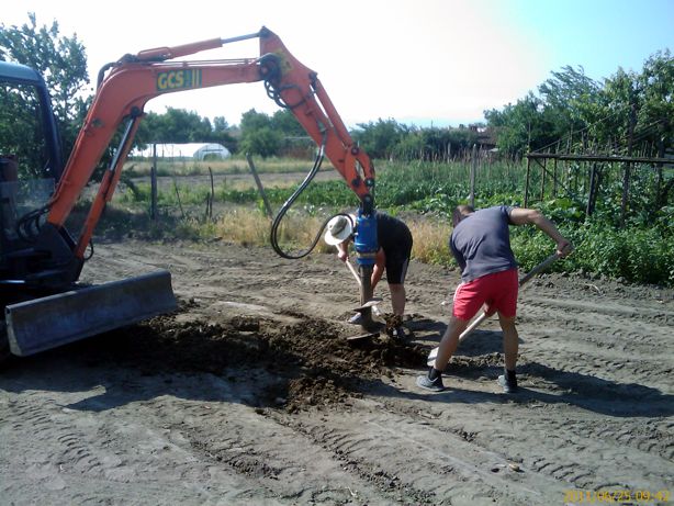

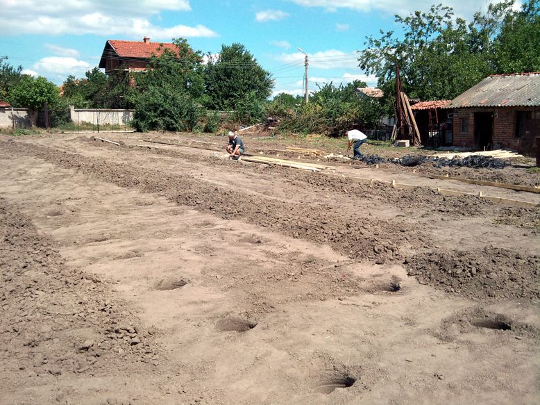

Дупките за основите стават много бързо и двете момчета едвам смогваха да разчистват.
На сутринта бяхме ревизирани от строгия надзор (Ежко Бежко).
Дупка!
За един ден бяха изровени всичките дупки.

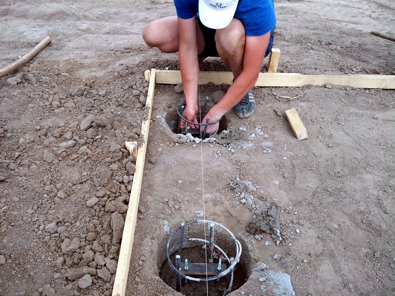

Кофража на фундамента ни даде малко зор. Нивелира все на някъде бягаше, та се налижи два дена да го "тъманим"

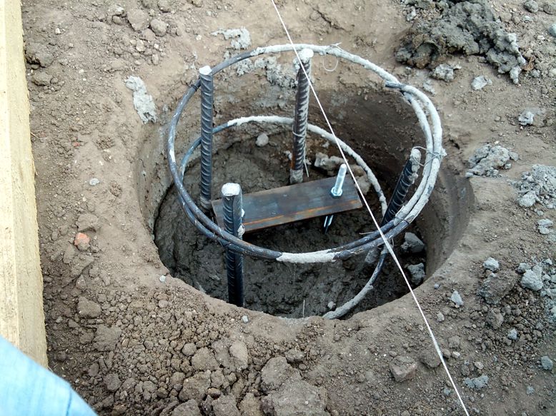

Поставяне на арматурата в основите на конструкцията.
Заложихме и нивелационните планки. Всичко под конец.
Наливане с бетон на основите и нагласяне на планките за металната конструкция.

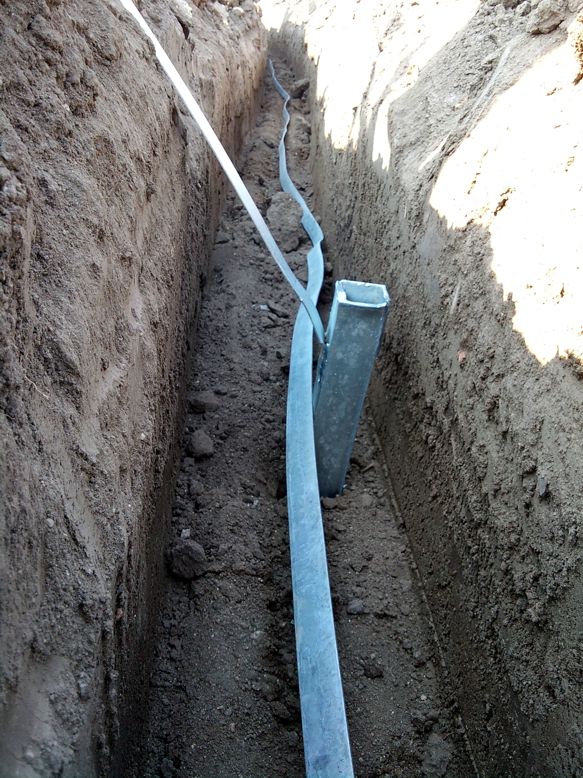

Заземяване на централата, един важен елемент при изграждането.

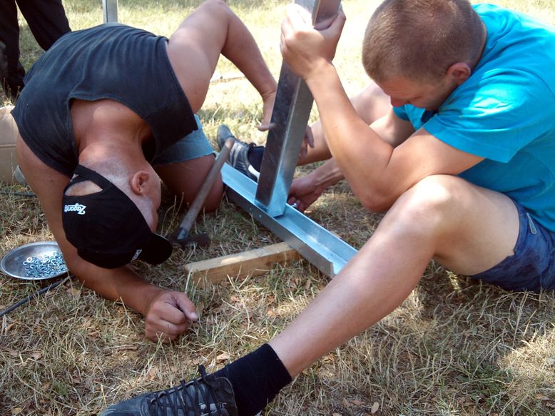

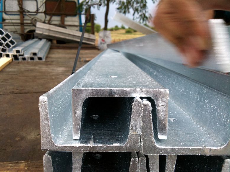

Металната конструкция е от поцинковани профили. Опасахме се с конци отвсякъде и ги поставихме за 3 дни.
Профилите се сглобиха на място с болтова сглобка.
Горещо валцованият профил тежеше 24 кг. и пареше от горещината (37 градуса на сянка, а сянка нямаше).

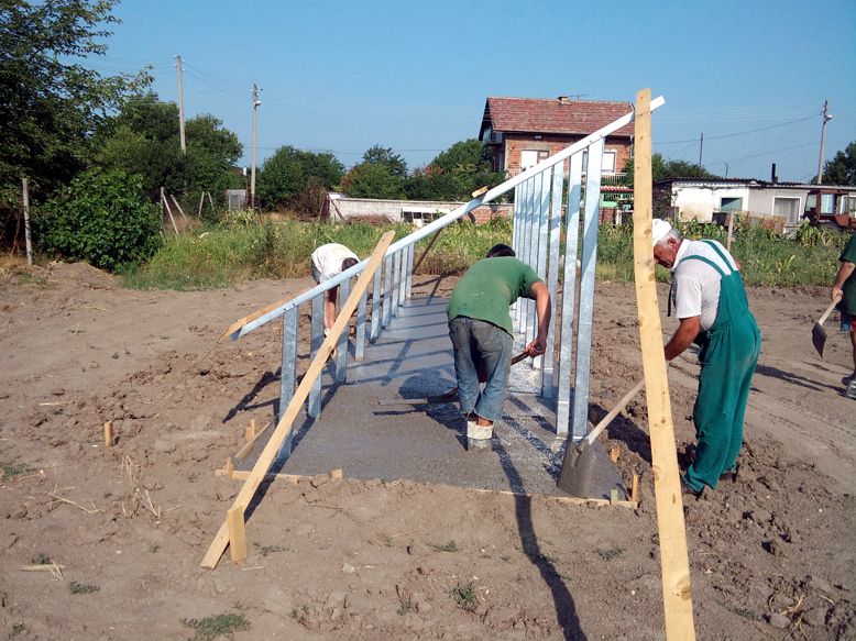

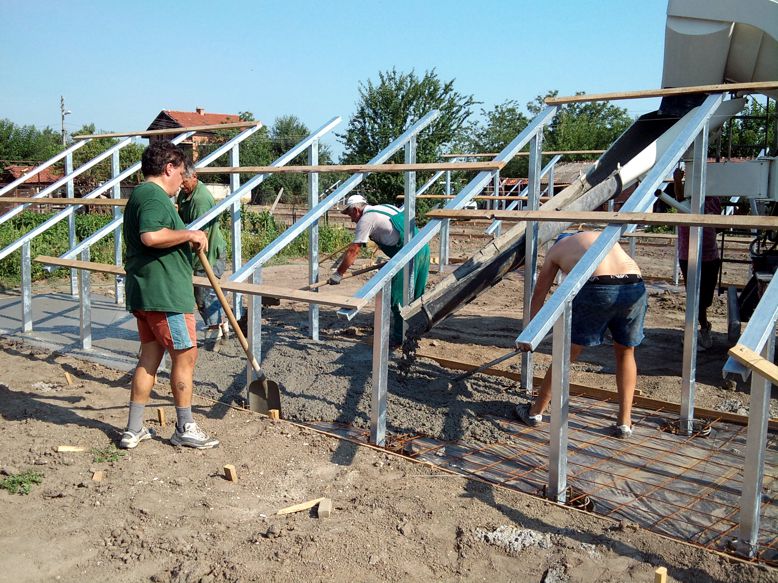

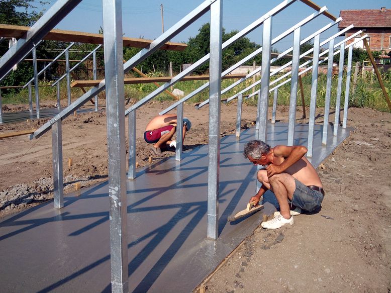

Наливане на бетон върху основите и замонолитване на конструкцията
Голям кеф е през лятото с ботуши...
Като шлайфан бетон стана, а за загара по гърба не му предирахме.

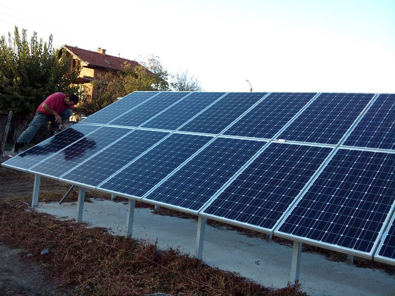

След като изтръскахме банката продължихме есента с оборудването.
Алуминиевият профил издържа на първия тест - 90 кг. динамичен товар.
Двама човека за 3 дена ги мятнахме панелите. Накрая бяхме готови за цирка - толкова задобряхме да балансираме на греда....

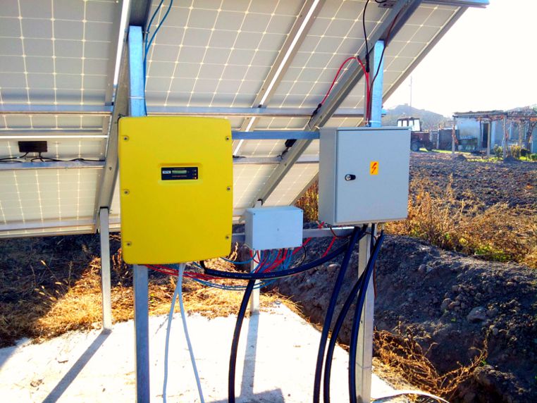

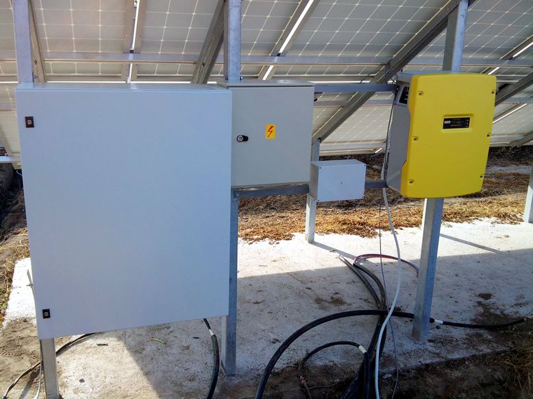

Инверторите SMC 8000 TL и ел. таблата пристигнаха навреме и си паснаха на местата.
Така изглеждат навързаните кабели, като свински черва, но след като не ни хареса ги подредихме и привързахме с алуминиеви лентички.
След преглед за засенчвания се извърши "санитарна" сеч.

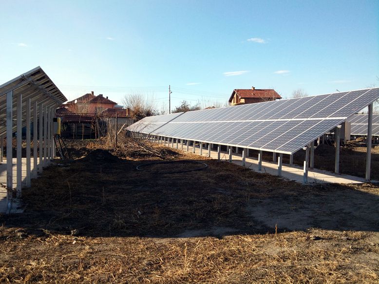

Страхотно изпълнение, но имам една малка забележка - плочата трябваше да е поне 10 сантиметра над нивото на терена. Иначе много се зацапва в бъдеще и това се вижда от снимките.
И още един проблем на плочата, който обаче го осъзнах гледайки моята плоча у дома след 4 години експлоатация - ами трябваше да направя лек наклон за отичане на водата. Едно време не съм се сетил за това и сега поради неравностите след дъжд се задържат малки гьолчета с вода. Преди обаче да успеят да се изпарят позеленяват и плесенясват (защото са на вечна сянка). Като цяло плочата пак изглежда мръсна и на петна.
ИЗВОДИ за тези, които ще строят в бъдеще:
1. Плочата да е поне 10 сантиметра над нивото на терена
2. При наливане бетоната плочата да се заглади добре, за да не се образуват ямички, задържащи водата.
3. Да се направи лек наклон за отичане на водата от 1-2 сантиметра по ширината на плочата.
Мнениеот alabala963 » 29.01.2012 13:22
Плочата има мъничък наклон, който се получи въпреки нашата "невилация", просто беше страшна жега и се налагаше постоянно да поливаме бетона, за да се охлажда и така без да сме предвидили, се получи наклон който спомагаше за оттичането на водата. На пролет като се затреви терена ще видим колко се цапа. За сега не предвиждаме да се излежаваме върху плочата и за това не я почистваме :).
Един проблем, който се появи по време на 72 часовите проби беше, че инверторите изключваха постоянно. Оказа се, че напрежението на мрежата е над 255 волта и се задействаше защитата на инверторите. От ЕВН провериха напрежението на всяка фаза и го коригирана на 247 волта и вече всичко е ОК.
Конструкцията стана много стабилна и сигурно 20-30 години няма да ни създаде никакви грижи.
Другия казус, който още не сме го избистрили е: трябва ли между алуминиевите профили и поцинкованата конструкция да има изолираща подложка.
За всеки случай сложихме по една тънка гетинаксова подложка между Ал. профила и конструкцията уж да не се получава електролиза или не знам какво си там между цинка и Ал.
При цялото си старание да се заземи максимално цялата система, когато пуснахме инверторите се получаваше някакво обратно напрежение от инверторите към земята. Разбрахме маалко по-късно, че това е тока, с които инверторите тестват заземлението :).
