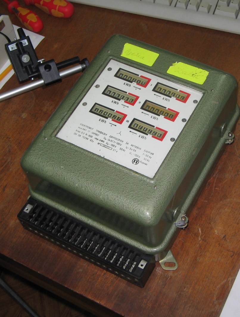

Мнениеот venkap » 16.10.2008 23:46
Първо искам да се извиня за грешката. Понятието електромеханичен електромер покрива понятието индукционен. Проблема не е само в терминологията, а в същността на нещата. В момента действащ стандарт е IEC 62053-22:2003 - Променливотокови уреди за измерване на електрическа енергия. Специфични изисквания. Част 22: Статични електромери за активна енергия (класове 0,2 S и 0,5 S),Electricity metering equipment (a.c.) - Particular requirements -- Part 22: Static meters for active energy (classes 0,2 S and 0,5 S), по БДС EN 62053-22:2004, който заменя и отменя БДС EN 60687:2001 ,Променливотокови статични електромери за активна енергия (от класове 0,2 S и 0,5 S) (IEC 60687:1992),(Alternating current static watt-hour meters for active energy (classes 0,2 S and 0,5 S), който от своя страна заменя и отменя БДС 17371:1995, Електромери статични (електронни). Технически изисквания и методи за изпитване. От 1995г. до 2001 вече не се говори за електронни. Така съм посочил и в написаното от мен на 07.10. Какво последва: 4. Понятие "статичен електромер" не съществува. написано от Lupus. Да се чуди човек в кой век живее.
Това са електронните електромери за които писах
(339.42 KiB) 18665 пъти
Мнениеот venkap » 17.10.2008 00:04
Още нещо, горещо моля Lupus да посочи къде твърдя, че електромеханичните (индукционни) електромери работят в цифров режим и ако не успее, надявам се знае, какво трябва да направи.
Мнениеот lz1wvm » 17.10.2008 00:22
Намали го малко този електромер че трудно се чете темата
и какво значи 0.2 и 0.5
