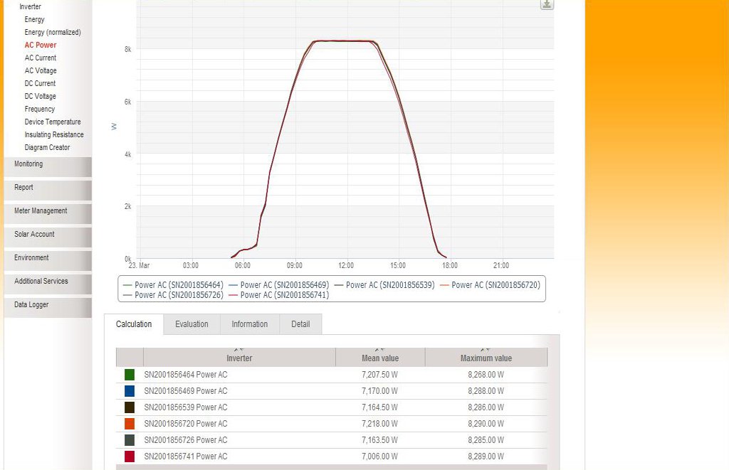

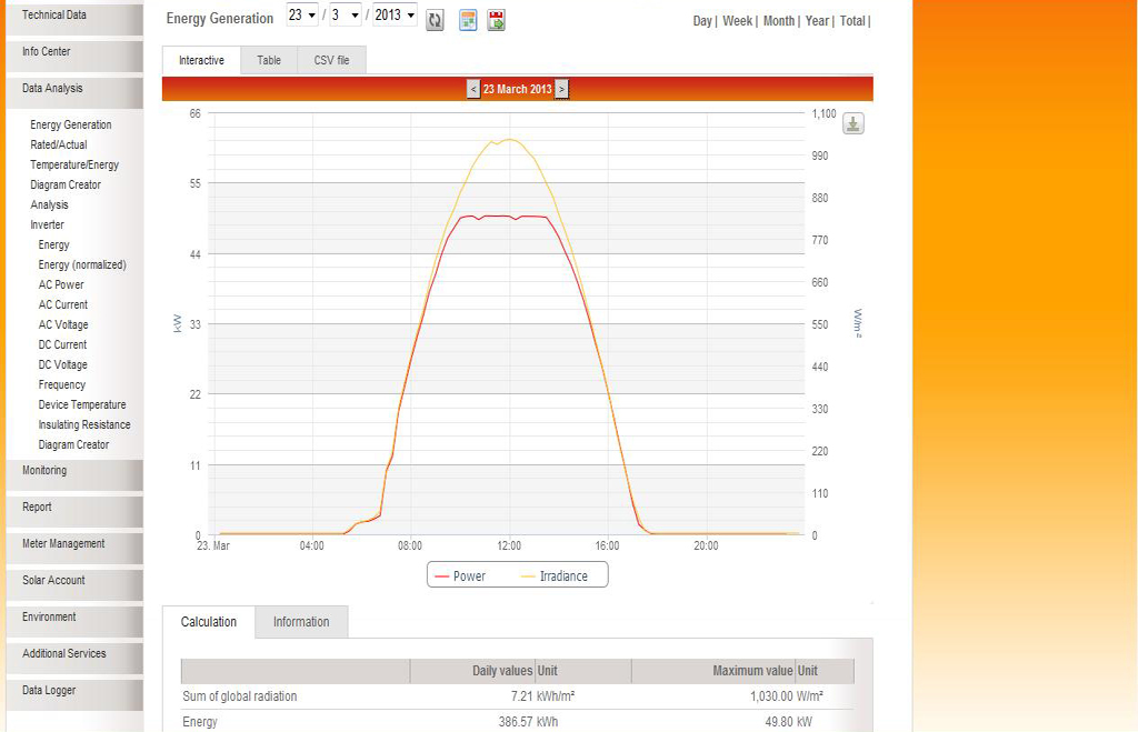

Здравейте колеги,
моля за вашето мнение и/или предложения за оправяне на софтуерен проблем с инверторите на обекта. Системата е с 6 броя SMC9000TLRP (с контрол на реактивната мощност – RP) или общо 54kW AC. Проблемът, който установих през пролетта, откакто радиацията започна да се покачва е изобразен на двете графики от мониторинговата система, които прилагам. Оттам се вижда, че инверторите не могат да качат повече от 8,3kW мощност на инвертор или с други думи стигат максимум до около 8,3kW и не искат да качат повече. За сравнение с други централи, чиито инвертори СМА нямат контрол на реактивната мощност нямат този проблем и достигат заложения максимум през пролетните месеци.

Мисля първо да офф-на 3те параметъра и тогава ще наблюдавам ефекта. Трябва да проверя обаче дали имам ниво на достъп до тях и ако нямам трябва да се обърна към СМА предполагам. Може би яснота по въпроса ще има чак есента, защото сега инверторите въобще не могат да достигнат 8.3kW, стигат докъм 8.0kW за малък времеви интервал в пика на радиацията, като не правят хоризонтална графика горе, а чиста парабола. Предполагам това е заради летните горешини.
