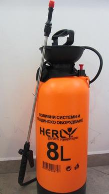

Аз лично използвам помпа с вместимост 8 литра и с дюза накрая (използват се за препарати) и с нея пръскам вода по панела и след това със скуиджи обирам водата, така че да не остава и да не стига до там, че сама да се изпарява и да оставя отлагания по стъклото. Използването на помпа пък от друга страна ти дава възможност да контролираш количеството на водата -хем да не е прекалено малко и да доведе до надраскване на стъклото, хем пък и да не доведе до рязко охлаждане на панелите, ако те притеснява, че може да се спука стъклото. При обливането на вода обилно върху панела води със сигурност до голямо разхищение на вода и може да доведе до по-голямо понижение на температурата на стъклото на панела. Общо взето има смисъл да се прави това упражнение с почистването, но конституционния съд трябва час по-скоро да отмени промените в зеви от началото на 2014-та.

Аз използвам пръскачка, подобна на тази 8 литра и тя има дюза, и като се използва дюзата количеството на водата не е чак толкова голямо, че да понижи рязко температурата на стъклото на панела. Наистина има нужда и от скуиджи.
